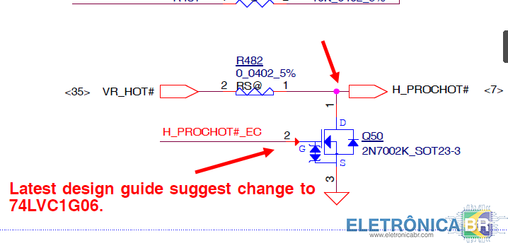

confere as tensões nos pontos assinalados na figura:
confere esses também antes e depois do start:
7 minutos atrás, Rods disse:
@vado Tenho 1V no dreno apenas quando ligo a placa. Nada no gate. E nada quando a placa esta desligada.
tá correto, H_PROCHOT# é habilitado em nível baixo.

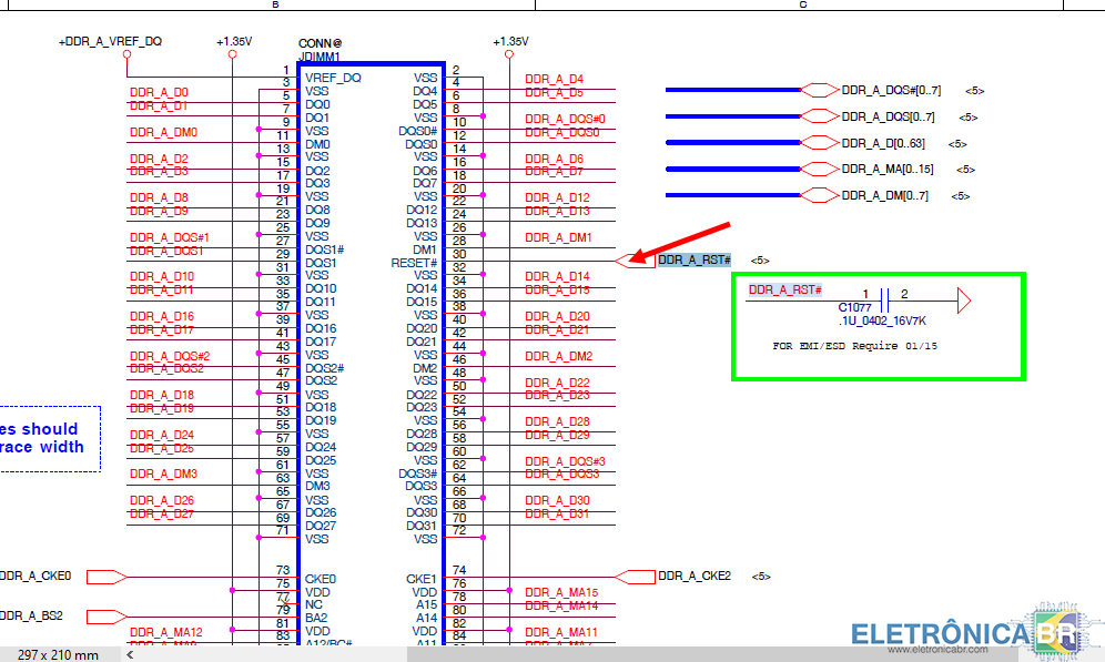

@vado Desculpe a minha ignorância aqui, vi a marcação dos pinos, e a primeira marca é no pino 3. Esta certo isso? Quero saber p não medir o pino errado. Essa placa só tem  a Jdimm1, a 2 é ausente. Coloquei a foto.
Editado: por Rods
  • Autor
Acho que é isso mesmo, seguindo as marcações e contando, consegui conferir. O pino 30 tem 0V antes de ligar, depois sobe para 0,66V quando ligo a placa. Esse sinal do pino DDR_A_RST# identifica se a memória foi reconhecida? Ele esta em nivel alto certo? Não teria que permanecer baixo?
9 minutos atrás, Rods disse:
esse sinal é pra ressetar a memoria, ele deve ficar em alta mesmo e habilita indo brevemente em nível baixo, note o # no final.

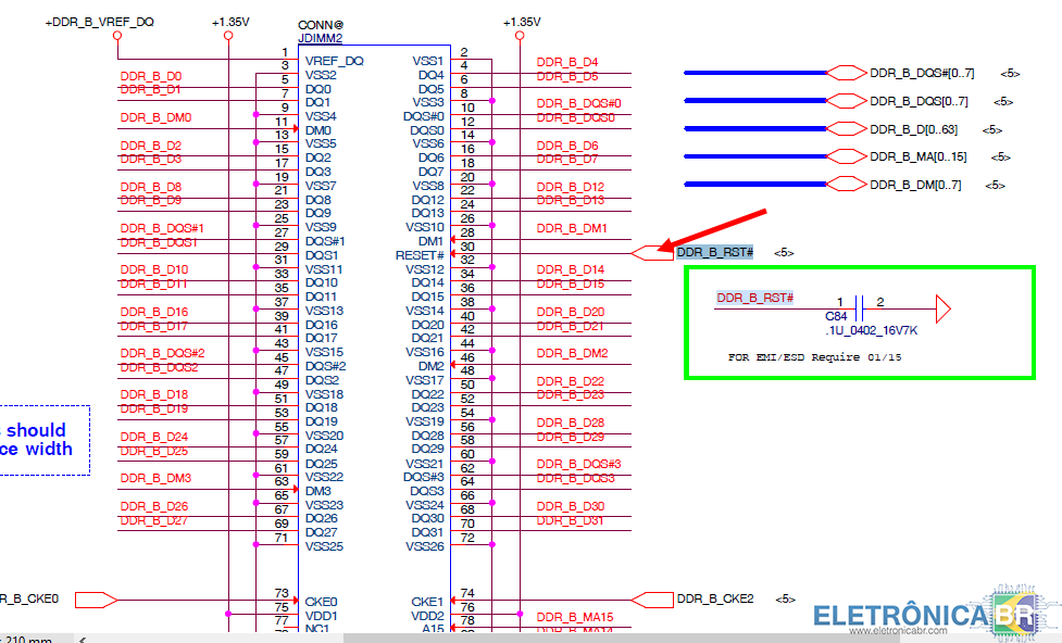

confere o outro também DDR_B_RST#
  • Autor
Em 20/04/2021 às 15:31, vado disse:
Então, mas essa placa não tem o CON Jdimm2. Tem só um slot para memória, mesmo assim confiro?

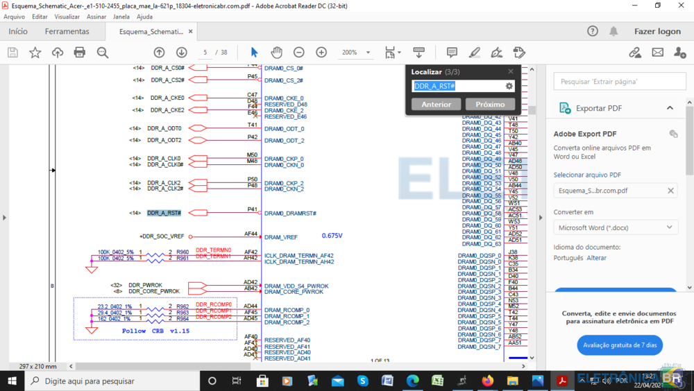

@Rods esse sinal está errado de reset da memória, ele tem que subir pra tensão que é a memória enquanto a placa está ligada e com a placa desligada 0v
Se for pc3 é 1.5v
Se for pc3L é 1.35v
Tens que verificar de onde ele vem
As vezes é por resistores e outras é um mosfet que faz isso
Editado: por Well7487
  • Autor
Obrigado@Well7487 seguindo esse sinal, apenas o C1077 aparece. Encontrei esse sinal nessas duas telas. Não achei a boardview dessa placa para encontrar esse capacitor. Fico confuso um pouco em procurar esse sinal.

@Well7487 Agora percebi que estou medindo errado. Vou pedir desculpa. Devo ter medido o pino 30 errado tbm. Preciso dizer que é a primeira vez que meço esses pinos em uma placa de notebook. Tanto que indaguei antes, mas achei que tinha feito certo.Tenho acesso apenas aos pinos impares com a memória no slot. Como faço para medir os pinos pares, eles ficam em baixo da memoria. Devo medir sem a memória no slot?
