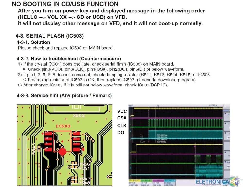

Esse som lg está desligando sozinho, ao pressionar o botão power, ele liga aparece a mensagem Hello no display logo apos a fonte de reprodução tipo cd ou usb e já aparece Good Bye no display e desliga, e fica com o led power piscando. Fonte com as seguintes tensões.

@ohm Olá amigo, em ambos os tp apresenta 3.4v, e ao apertar o power, a tensão nos pontos cai a 0v e já volta 3.4v ao soltar, mesmo desconectando o flat maior que é da maioria dos botoes e controles do painel mas o problema persiste

Testado apenas a placa principal + fonte, com todas as placa do painel desconectadas, o problema persiste, tudo leva a crer que é problema na placa principal mesmo, principal e amplificador é tudo em uma placa.
atualização: Infelizmente o problema desse aparelho é bem complexo, já tentei todas as possibilidades na analise do defeito, porem sem sucesso, pois a maioria da problema nas chaves de toque e fonte, que não é o caso desse, tbm não encontrei os dados flash para estar regravando, mas caso algum dos amigos tiver alguma dica ou sugestão para acrescentar será bem vinda

O amigo conseguiu resolver? Eu tenho a mesma placa e o mesmo problema.
