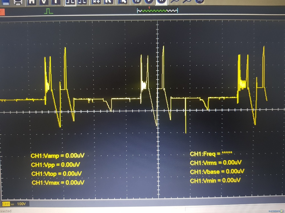

11 minutos atrás, ohm disse:
@Leandro Nunes Souza Ainda vejo falhas! O sinal do gate também não está em 5v ou essa terceira foto é da yout?
Entretanto um pequeno detalhe me chamou atenção. Você está usando Linux e rodando um Windows xp em Máquina virtual para instalar o software da hantek?  Sem sim, não fica fiel máquina virtual, aconselho separar uma partição e gerar dual boot em seu pc, ou, utilizar outro pc.
A terceira foto é do Gate mesmo, e sim, não esta em 5V , esta em -150 -200, esqueci de por os mensuradores em tela desulpe.

Refiz as medições dessa forma troquei o mosfet como falou mas por outro motivo (burrice/descuido...rs) o fui do gate que soldei para testar esbarrei aqui e ele encostou no terra e queimou, mas ja troquei e não afetou mais nada.
Medições, Cibuffer, Dreno mosfet1, Dreno mosfet2, vscan e Yout.
o sinal com excessão do Ci buffer parecem normais para mim, somente o cibuffer que ta errado? ou nem ele? nas imagem tem algum indicio ainda do motivo de armar a proteção?

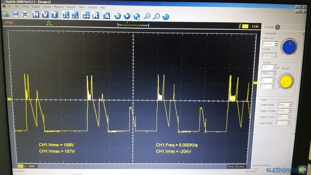

@Leandro Nunes Souza Vamos lá então.
Minha primeira suspeita do motivo da proteção era a irregularidade dos -200v na forma de onda yout  no período onde irá ocorrer os endereços na saída yscan. E por incrível que pareça entre os 4 últimos  períodos de endereço ocorre essa falha nesse modelo específico de tv. Confirmei pois reparei uma. É causado, como suspeitava, no mosfet onde o source ligado nos -200v. Mas nao é um defeito, e sim característica desse modelo. Sempre repete nos 4 últimos períodos de endereço!
Abaixo, na foto do osciloscópio,  no canal 1 (amarelo) a forma de onda no gate do mosfet set-down, repare nos detalhes circulados em vermelho. No canal 2 (verde) a saída yscan. Então, resumindo, a proteção não é por esse motivo.
Seguindo na análise, por coincidência na tv que reparei, após manutenção da ysus, a tv ligava, piscava a tela e em seguida a vs e va caiam (proteção era acionada).
O motivo da vs cair é características (componente falso ) do igbt sus-down (como mencionei acima, ele é crítico). Nesse modelo é usado o fgd4536 em invólucro smd. Confira se no que você colocou na placa existe um diodo entre coletor e emissor (basta remover o igbt da placa e testar com multímetro). Se tiver o diodo o componente é um mosfet e não igbt.
Conclusão: acredito fortemente que seu fgd4536 é falso. Aí ocorre falha no período de sustentação acionando a proteção.
Editado: por ohm
Abaixo a forma de onda da yout, detalhe em vermelho onde achávamos que era um problema. A sua esta um pouco diferente nos períodos de sustentação porque está sem os capacitores da vs. O meu esta “retinho” porque está com os capacitores da vs.

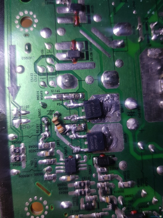

@Leandro Nunes Souza Se tem diodo nao é original!
Aí nessa placa tem como colocar outro em paralelo. Existe o local sem o componente ao lado. Adicione os dois resistores de gate (como não era usado o componente não tem na placa) e outro igbt. Ou seja, vai ficar com dois igbt de sus-down. Veja como se comporta… talvez até pare de proteger.
Editado: por ohm
Falta anexo
  • Autor
Assim, possue espaço sem comprimento aí lado, mas não entendi Oq seria 2 resistor de gate. Seria colocar outro transistor igual ao lado e um resistor entre os gates? Se sim, quero valor do resistor
7 minutos atrás, Leandro Nunes Souza disse:
tem que colocar um resistor de 15r e outro de 10k para adicionar o igbt que não tinha. Igualzinho ao que está do lado!

Desculpe a imagem não havia carregado, agora fez sentido, vou tentar obrigado
Editado: por Leandro Nunes Souza
  • Autor
1 hora atrás, ohm disse:
Como não tinha 10k SMS coloquei comum para teste o de 15r achei idêntico. Mas ainda está em proteção 😞

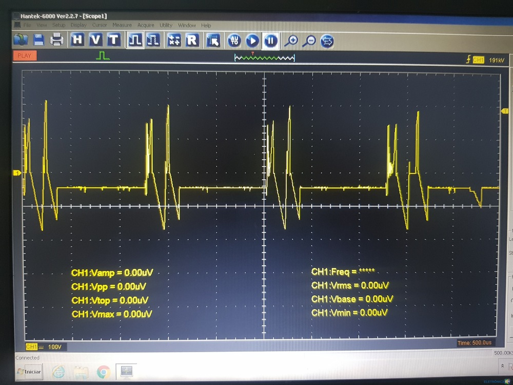

  • Autor
Em 04/01/2022 às 22:36, ohm disse:
Vamos analisar novamente a forma de onda da Yout. Tire uma foto e mostre como está.
Boa noite, as imagens abaixo fiz com os dois os  IGBT fixos como sugeriu, proteção desativada.
A segunda imagem é da YOut, e a primeira na buffer
