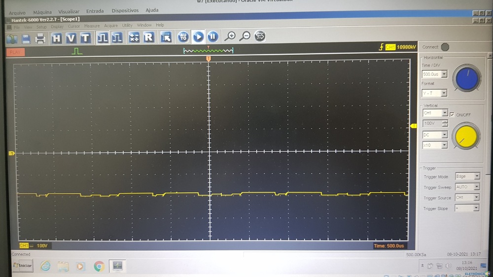

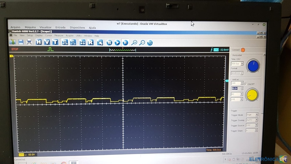

Chegou a nova tcom, e agora tenho um cenário totalmente diferente.
Lâmpada ao lugar na tomada sem as capacitores, dpv reset aterrado , acende média luminosidade, depois apaga, e acende de novo bem fraca.
Abaixo imagem da leitura osciloscópio 500us 100v leitura na ci buffer e na yout, se assemelham ao sinal que o colega enviou as fotos.
Ainda não descobri o motivo da queima anterior então vou avançar com muita calma, vou desativar o dpv reset e ver se entra em proteção, e ver o vs nesse pulso mais forte da lâmpada qual é o pico, hoje ficou muito tarde.
Caso alguém tenha sugestão de análise agradeço muito. Até aqui já me ajudaram muito.
Obs: estou usando um atenuador 20:1 pois não sabia se haveria picos iniciais que seriam prejudicial ao osciloscópio, mas pelo visto 10x já dá conta
7 horas atrás, Leandro Nunes Souza disse:
Está correto, primeira vez ao aparecer a logo Samsung a lâmpada acende forte, a logo Samsung apaga, cessa o consumo e liga novamente em consumo menor.

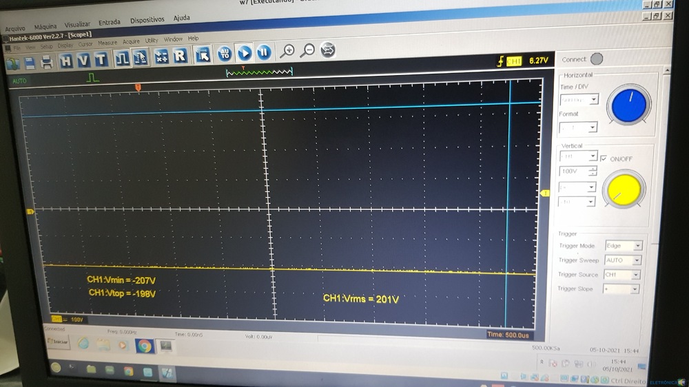

Na primeira imagem, saída yscan, sua foto não aparece a referência de zero volt, ou seja, não sei a posição vertical. Falo porque no período de endereço a tensão tem que ficar próximo de -50v. Mas parece que está certo. Só tem que confirmar. O pulso de varredura aparentemente normal também, próximo de -200v.
Outro detalhe na yscan. Posicione o trigger acima de 200v para ver o primeiro pulso set-up que obrigatoriamente tem que está bem acima disso (próximo de 300v).
E ainda, no yscan, posicione o horizontal para visualizarmos dois períodos de endereço.
Na yout, achei estranho um detalhe. Entre os pulsos de sustentação, se não me falha memória no período de campo, a tensão tem que ficar próximo de -200v. O que não está acontecendo aí. Serve só de alerta por enquanto.
De toda forma, coloque a forma de onda yscan como pedi pra analisarmos.

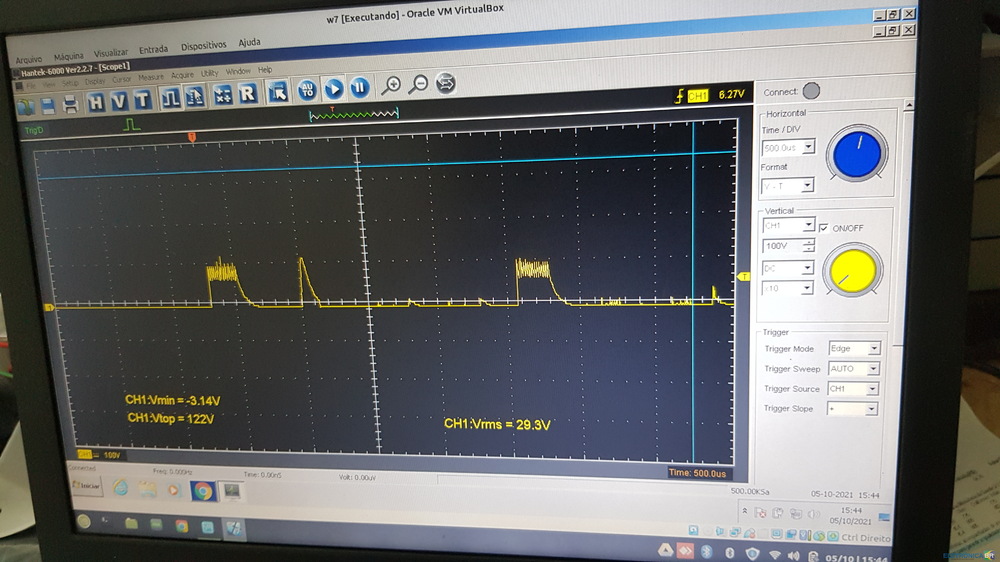

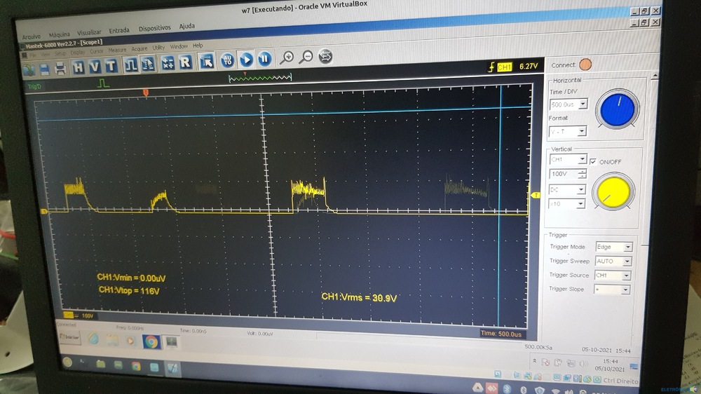

Pela suspeita da ysus resolvi fazer um outro teste, peguei a minha ysus antiga, comparei as medições com essa atual, e descobri um eletrolítico ruim, troquei, e tentei com ela, e o cenário mudou, não entrou em proteção, porém os sinais ficaram mais fora de padrão. A lâmpada se comprou igual, acendeu um pouco mais forte, apagou, e ficou fraquinha. Abaixo segue a imagem do osciloscópio na seguinte ordem, buffer, vscan, yout, svt yg c, svt ve, svt vs.
Não entrou em proteção mas parece que os sinais não estão como esperadoPelaPela suspeita da ysus resolvi fazer um outro teste, peguei a minha ysus antiga, comparei as medições com essa atual, e descobri um eletrolítico ruim, troquei, e tentei com ela, e o cenário mudou, não entrou em proteção, porém os sinais ficaram mais fora de padrão. A lâmpada se comprou igual, acendeu um pouco mais forte, apagou, e ficou fraquinha. Abaixo segue a imagem do osciloscópio na seguinte ordem, buffer, vscan, yout, svt yg c, svt ve, svt vs.
5 horas atrás, Leandro Nunes Souza disse:

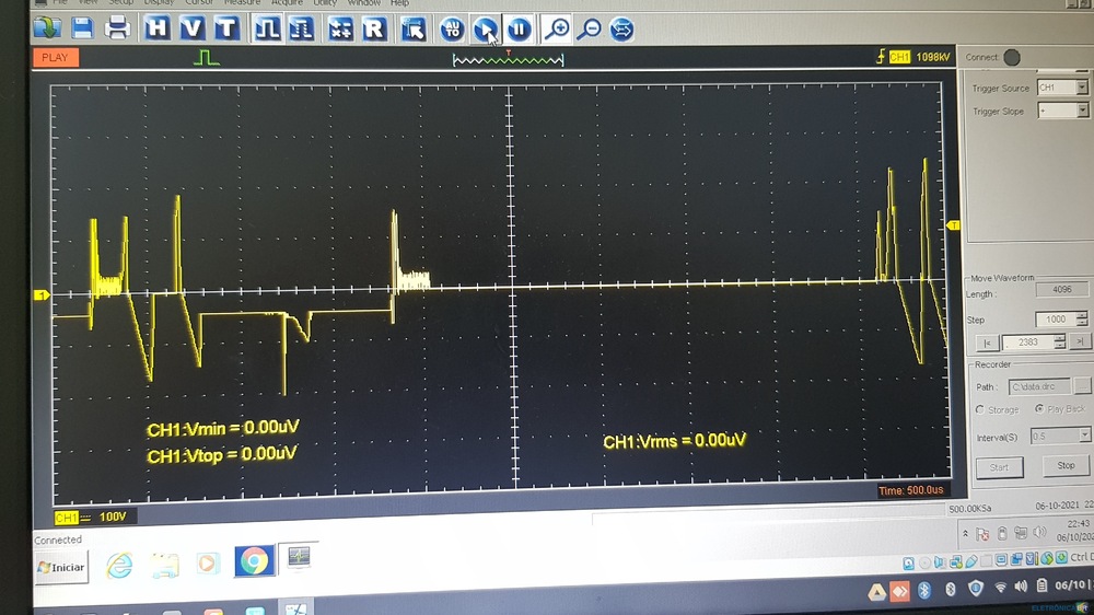

essa placa está bem mais complicada de fazer manutenção. Na yout não vejo os períodos de set-up, set-down, recuperação,  sustentação, ou seja, quase nada :(  Assim nem precisa medir na saída do buffer (yscan).
Ja na primeira placa que colocou as formas de onda, vamos tentar  descobrir o motivo da proteção. Minha suspeita inicial, transistor de sustentação ligado ao gnd. Este é o igbt com emissor ligado ao gnd e coletor ligado no yout, caso não esteja saturando corretamente vai acionar a proteção.  Para tanto, deve colocar um período dos pulsos de sustentação no meio da tela do osciloscópio e atuar no  horizontal (sec/div) para poder enxergar se os pulsos estão indo até zero volt, pois, se o igbt for de qualidade duvidosa pode ocorrer. Qual igbt está sendo usado ai?
Segunda suspeita, na yout, a tensão da vscan no período onde ocorrera o pulso de  endereço era par ser -200v e não está.
Você acabou esquecendo de colocar a foto que pedi, mostrando pelo menos dois períodos de endereço da forma de onda da saída yscan.
Veja os locais das suspeitas, respectivamente , nas fotos abaixo:
Editado: por ohm
Faltou anexos

Sobre a suspeita inicial que comentou, não encontrei nenhum IGBT com contato do emissor com o terra, testei todos transistor das duas faces da placa, não sei se entendi correto, testei inclusive todos terminais deles com relação o terra, e nenhum teve continuação. De qual Igbt estamos falando dos SMD que vão abaixo ou do normais de cima que vão com dissipador?
Estou usando Rjp63k2 e Fgd4536. Ao ligar escuto um zunido proximo a região da Y não sei se é normal nunca vi essa TV ligada antes funcionando..rs.

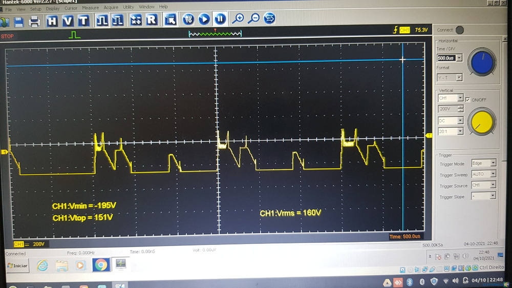

Desculpe abaixo segue a foto da forma que pediu.
1 hora atrás, Leandro Nunes Souza disse:
Ele pode ser smd (to252), ou tradicional (to220),  e tem ter conexão com o gnd. É assim que mantém os pulsos de sustentação ao nível de zero volt.
Entretanto, pela sua última imagem, encontramos o defeito, pelo menos um :D Como suspeitava,na yout a falha nos -200v no período onde irá ocorrer os pulsos de endereços inibiu tais pulsos na yscan (saída buffer). Faltou você dizer se tem também  na primeira rampa set-up tem em torno de 300v.

Vamos ver a forma de onda desses dois mosfet's quue estamos analisando. Como você disse, com pedaços de fio. Mas observe, algumas placas tem pontos de teste na parte superior, ou até mesmo algum componente que é soldado da parte de cima que vai no gate do mosfet. Se de todo caso não tenha, cuidado para nao fazer curto na extremidade do fio. Nessas horas a pressa é uma inimiga.
  • Autor
@ohm O ponto de teste do tem do Dreno, puxei um fio do gate para testar tbm.
A foto abaixo é do gate, com os pulsos. Pelo que entendi como ele é do tipo N esta saturando certo né?20211008_131808.thumb.jpg.e4d57c64694a63fd30b0ab7fc7910d40.jpg com oscilação é
@Leandro Nunes Souza Bom dia, So enviou de um mosfet, na sua placa usa dois. Acredito que essa seja no mosfet que o source ligado ao vscan. A primeira foto é entre dreno e source ou entre dreno e gnd?
A segunda foto tem que ser 5v por divisão para vermos os detalhes.
Como você tem outra placa igual, eu trocaria esses dois mosfet’s do circuito set-down, mesmo passando no teste.

Em 11/10/2021 às 08:04, ohm disse:
R- CORRETO.
R- Não sei se entendi bem a pergunta, mas a primeira foto foi medido no gate do mosfet que tem o seu Dreno ligado ao Vscan, ponta GND do osciloscopio estou usando a carcaça da TV.
R - A tensão no gate da segunda foto é muito alta, com 5v div fica fora da tela, o maximo que consigo é 50v, que vou postar aqui tbm.
Algo estranho aconteceu hoje ao voltar as medições, sem ter feito nenhuma alteração, medi novamente o Yout e o gráfico mudou conseguindo segurar na faixa azul que marcou na foto, os -200, porem ainda assim esta ativando a proteção.
