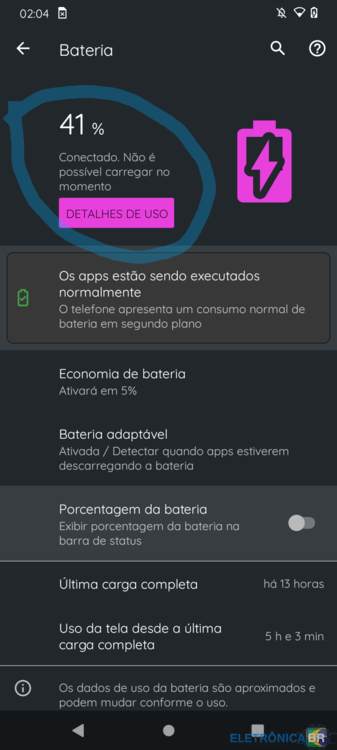

estou com moto one fusion na bancada , procurei e revirei a net não achei nada relacionado com moto one fusion, apenas um video mais com aparelho diferente que chega perto do meu problema vou colocar link do video abaixo:
seguindo meu problema eu coloco ele para carregar ele mostra carregando porem quando chega porcentagem da bateria mostra icone da bateria sem o raio dentro como na foto anexada.
com ele ligado as vezes as carga sobe muito rápido mas falsa, as vezes so mostra uma mensagem  nas configurações  da bateria dizendo: Conectado. Não é possível carregar no momento. deixei um exemplo na foto.
troquei conector na placa original não funcionou
troquei bateria não funcionou
coloquei uma placa de carga primeira linha tbm não funcionou
testei flex ponta a ponta para ver se tinha algum rompimento.

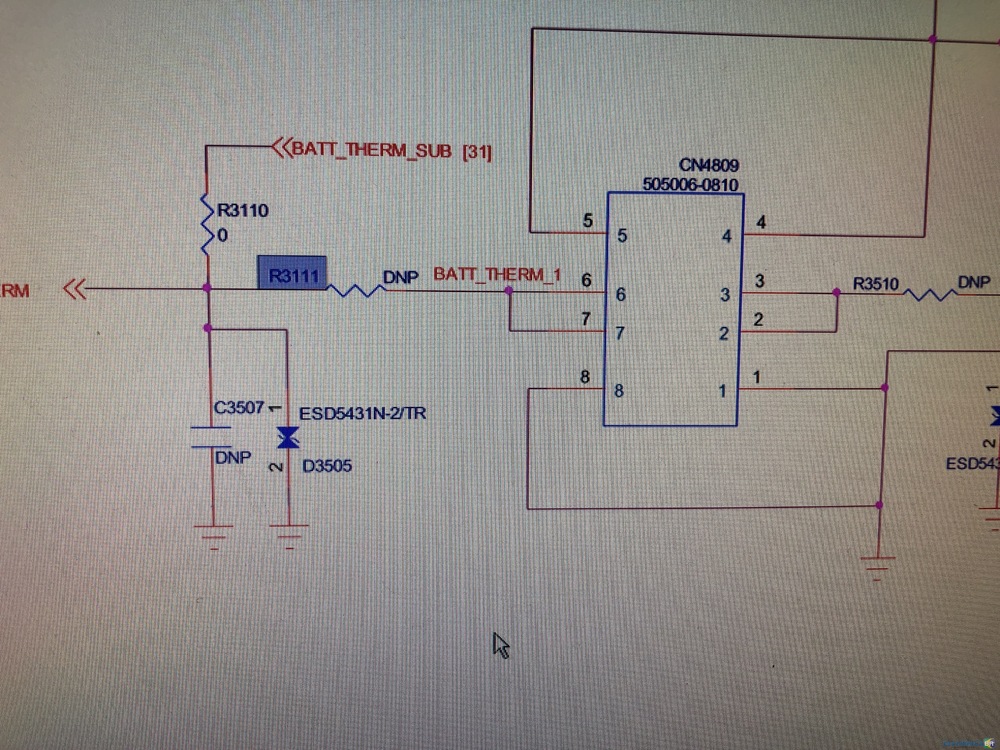

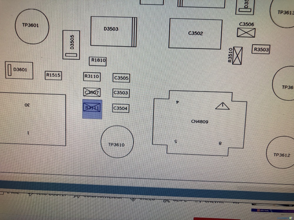

@Infosystem Informatica  mano obrigado voçe é um genio deu certo , jump do R3111. Deus te abençoe grandemente
  Em 23/06/2022 às 01:08, Infosystem Informatica disse:
Estava com o mesmo problema foi resolvido com um Jump na resistência R3111  lá só vai encontrar os pads não tem esse resistir lá  ele que comunica com o pad batt Therm  faça o Jump que vai funcionar image.thumb.jpg.ab9d28ea3c37387e04b456ac31612fb0.jpg
Expandir
mano muito obrigado voçe é um genio salvou aqui . deu certo jump do R3111
