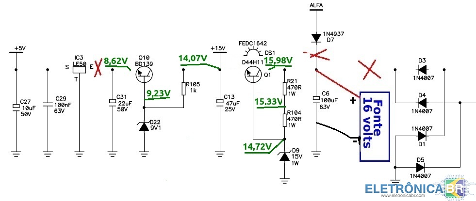

  • A tensão na base está estranha porque existe um diodo zener de 15 volts que faria a limitação da tensão.   Este diodo zener também atuaria no coletor através dos resistores R21 e R104.
  • entendi, ontem consultei um metido a técnico lá de Porto onde é a matriz da empresa sobre os defeitos dos nobreaks e então ele mandou contar todos e mandou que enviassem para lá todos os nobreaks aqui

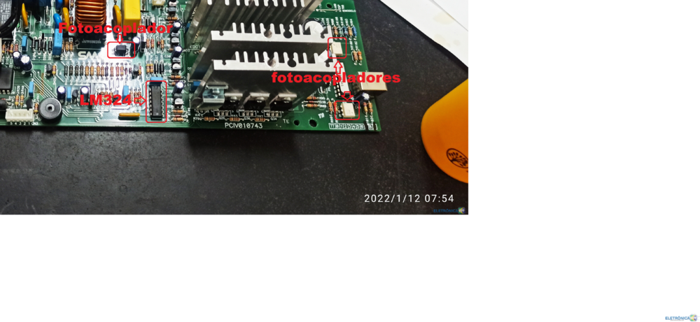

Bom dia  meu nobre, os fusíveis estão bons sim, foi a primeira coisa que averiguei, os diodos tiro da placa pra testar né? fiz o teste e estão bons, esses BC337 são transistores né onde eu os encontro? esse regulador sabe qual é o código dele? o LM324 eu conheço bem é um transistor canal n mas não encontrei ele na placa vou enviar a foto assim fica mais fácil
  • Autor
aí estão as fotos da placa dele, o osciloscópio eles ainda não tem aqui, dei uma olhada nos diodos e estão bons se houver necessidade os retiro da placa eles tem impedância e estão conduzindo pra o lado certo, os transistores bc327 e os 337 estão bons tbm só não encontrei o LM324 sabe onde ele está na placa?

24 minutos atrás, edipocunha disse:
esses resistores de 270r eu não os encontrei na placa a grafia passa do R38 pra o R40 e do R50 pra o R52
Aqui circundei o que deverá verificar conforme descrito acima ok, verifique também os transistor nas posições IC5 e IC6 OK

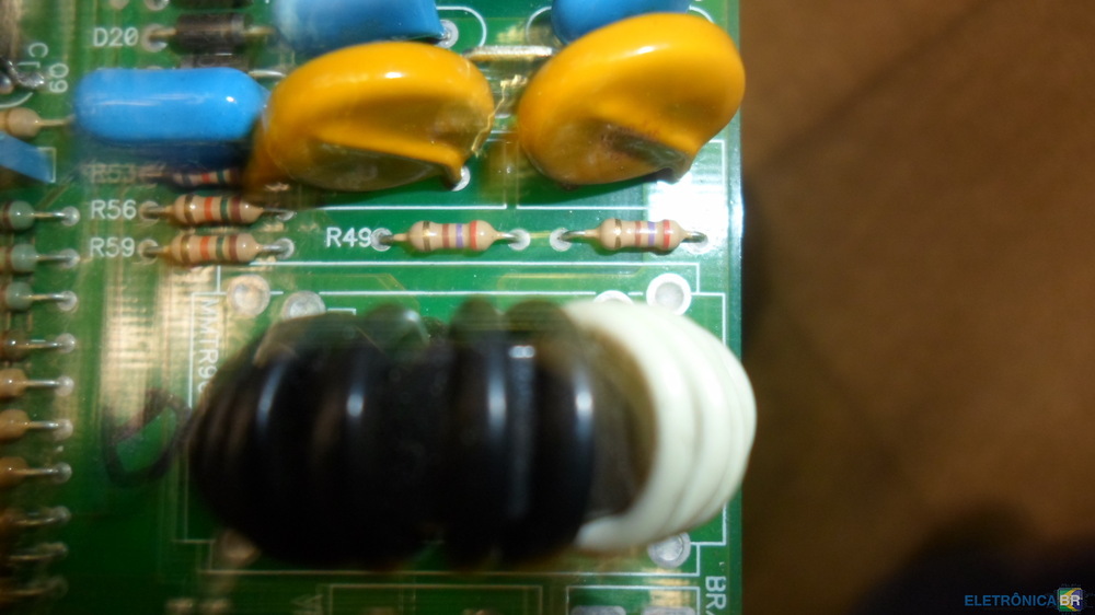

não tem nessa placa
A minha placa é um pouco diferente...  verifique nessa posição quais são os resistores, entre o torroide e os varistores.

12 minutos atrás, JAROD disse:
não tinha visto mesmo mas averiguei os dois e estão bons o Q6 também está bom

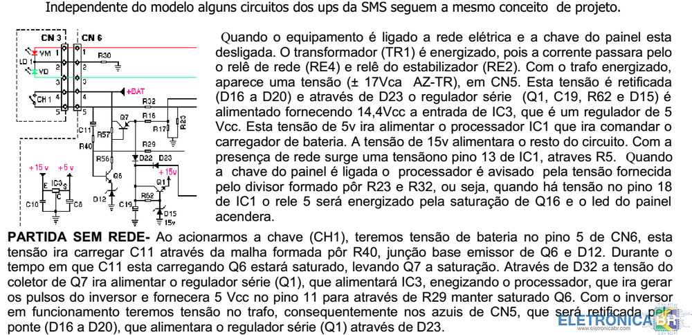

O comando para acionar o relé sai do processador...   Verifique se tem tensão na base desse transistor.
Se não tiver, é porque o próprio processador está com problema, ou ele não está reconhecendo a rede. Por isso foi pedido para verificar aqueles resistores e os diodos. Se você está com o esquema, verifique logo abaixo, à esquerda do relé Re5, o circuito composto de parte do LM324 e alguns resistores. Esse é o circuito responsável pela verificação da presença de rede. Se ele não estiver funcionando o microprocessador não recebe o comando para acionar o transistor Q6.  O CI LM324 também pode estar com defeito. Sugiro que faça a sua troca.

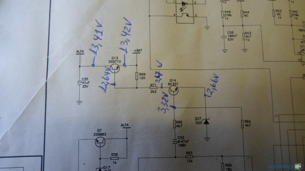

Se não tiver, é porque o próprio processador está com problema, ou ele não está reconhecendo a rede. Por isso foi pedido para verificar aqueles resistores e os diodos. Se você está com o esquema, verifique logo abaixo, à esquerda do relé Re5 o circuito composto de parte do LM324 e alguns resistores. Esse é o circuito responsável pela verificação da presença de rede. Se ele não estiver funcionando o microprocessador não recebe o comando para acionar o transistor Q6.
é a base do transistor tá zerada e quando coloco no preto do cooler ela chega a ficar com -5v e é isso ali vou conferir esse circuito no esquema tu tem como postar uma foto dessa parte do circuito no esquema pra eu olhar certinho?

3 horas atrás, edipocunha disse:
Como assim?  A medida da base deve ser feita em relação ao negativo (pode utilizar o negativo das baterias).
