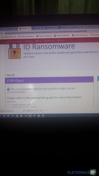

vírus mudou extensão dos arquivos
Ao ativar o office no windows 10 o cliente baixou alguns ativadores na internet com vírus e permitiu
o Defender a iniciar ações, depois disso mudou as extensões dos arquivos para .maiv , conforme imagem abaixo,
e abre todo cheio de caracteres. Alguem saberia uma solução, todos estao assim ate PDF
@Mix-Info  parece que é algum tipo de ransonware. Mas eles deixam um arquivo txt com informações sobre o resgate. Mas existem os ransonware que chamo de fake, pois ele apenas muda as extensões dos arquivos sem criptografar. Pegha um arquivo que voce sabe que seria um pdf, por exemplo e renomeia para pdf novamente e tenta abrir. Se abrir ai é ter o trabalho de renomear tudo que for preciso.
Se isso nao funcionar ai o buraco é muito, mas muito mais embaixo.
Se voce tentar minha sugestao posta o resultado.
Boa sorte.
@Mix-Info outra coisa que veio agora  é que existem alguns fabricantes de antivirus que possuem nos seus sites ferramentas exclusivas para resolver alguns ransonware. Um que sei que tem algo é o kaspersky, mas existem outros.

O algoritmo de criptografia usado pela família DJVU é AES-256. Então, se seus arquivos foram criptografados com uma chave de descriptografia específica, que é totalmente distinta e não há outras cópias. A triste realidade é que é impossível restaurar as informações sem a chave exclusiva disponível.
Infelizmente esse tipo de criptografia é impossível de conseguir a chave.

@Mix-Info Se trata de um ransomware STOP/Djvu... este ransomware possui algumas particularidades: quando não consegue acesso ao servidores de chaves durante a encriptação de um computador, ele gera uma chave "offline", que funciona para todos os outros casos da mesma versão que são offline também.
Nós temos ampla experiência com este ransomware. Se quiser podemos analisar seu caso.
