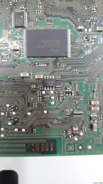

tv sony ,modelo klv-46v410a ,defeito liga fica travada
ola boa tarde a todos os amigos , essa tv chego onten com esse defeito ,ela liga normal pelo controle ou manual acende o black light  só que nao  da  video nem som e
fica travada depois que liga não obedece o controle nem o teclado  ,mesmo tendo sinal nas  entradas  av  hdmi  e antena nao tem imagem nem som
oque ja fiz  confreri alguns ponto de fonte baixa  retirei o cabo lvds e limpei ,mas nao deu nada
Informe se as funções do menu estão aparecendo na tela ?
pode ser algum problema na EEPROM , veja se consegue dar mais detalhes dos testes já realizado, medições das tensões, etc...
  • Autor
ola bom dia amigo claudio obrigado pela atençao ,voce tem razao a respeito de ser dados corrompidos,eu  tambem tinha imaginado isso , amigo essa placa é bem complexa  ele tem 2 nand flah , 3 eprom ,eu procurei aqui no forum nao tem nada dessa tv   ,o sistema logico dela fica travado depois que ligo , nao desliga , nao aumenta nem diminue volume , nem acessa menu
coloco na tomada ela vem em stand by  ,só consigo liga pelo controle .depois disso  fica travado nao acessa mais nada pra desliga só tirando da tomada
conferi a alimentaçao das  eprom  no pino 8 das tres  e estao com os 3,3v .  e das nands no pino 37 tambem tem os 3,3v
se eu tivese o arquivo das nand  eu ia fazer um becap  e gravaria outra  pra ver  .
  • Autor

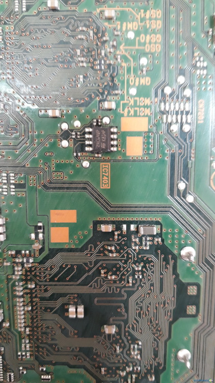

a primeira foto da fase ,a segunda é da contra fase ,parte de baixo
Provavelmente reballing no processador, essa tv da muito esse problema
Faz um teste, joga um pouco de fluxo embaixo do processador e da uma aquecida com a estação de solda que ela ja volta a funcionar, mas isso é só para teste, depois tem remover o processador e trocar as esferas.
