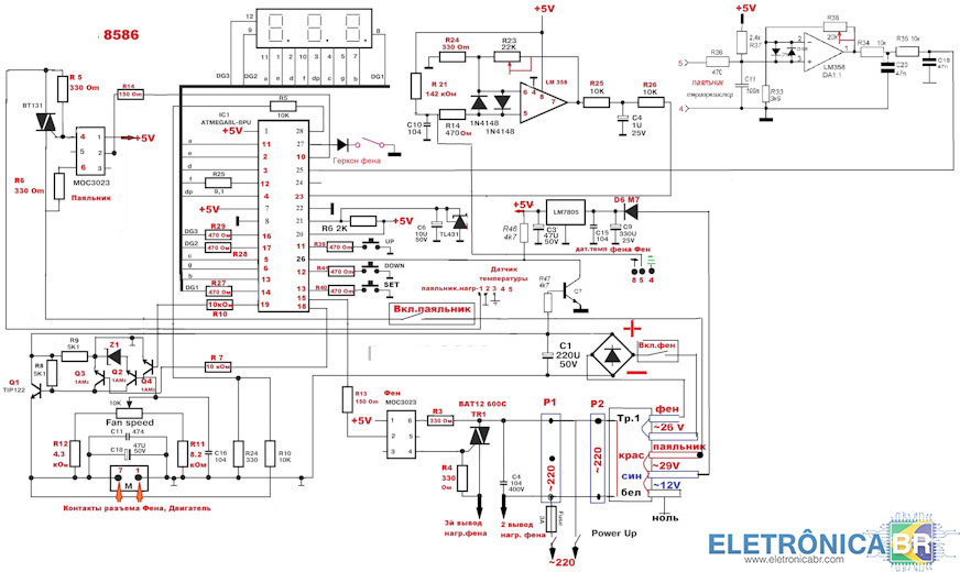

alguem sabe o nome desse ci circulado em vermelho, minha estação não regula mais o ar só fica esquentando!

Bem vamos por partes, regularize seu post seguindo as regras do fórum por favor, só assim poderão lhe ajudar ok
Quais as verificações que você efetuou nestas placas??? acho eu que o seu problema na verdade não esta neste IC e sim em outro ponta desta placa, como o mosfet aberto, ou mesmo o regulador aberto, , poste as medições que efetuou nela e nos retorno com os resultados, pois assim fica um tanto que difícil lhe ajudar, pois não temos informações suficientes para tal.
Boa Sorte    :)
Outro detalhe, já efetuou a verificação destes botões de Up e Dow da temperatura, poder ser eles o problema também, caso estejam bons tente ficar apertando eles ao ligar a referida para ver se entre em modo de setup ou algo parecido, pois estas estações não se encontra esquemas elétricos, vais ser na base de tentativas e erros para solucionar seu problema mesmo ok
Aproveite e verifique estes pontos que estão circundados em vermelho e nos retorne com os resultados

o ar quente ao tirar da base de descanso ele aquece até o maximo e quando boto na base ele não entra em modo slep para esfriar a resistencia
fiz  teste de setup com os botões apertados não entra ,so da pra setar a temperatura maxima
ja testei o moc o triac

Opa, corrido aqui hoje, e vou tentar ser breve ok, eu não conheço esta estação pois por algum motivo ela ela não desativa a resistência, ok, ela possui um sensor em algum lugar seja ele na base de descanso ou mesmo no bocal, já verificou estes itens também, pois como disse desconheço este modelo ok

se eu boto na base o ar quente desliga de imediato não entra em slp
e seu tiro ele não regula a temperatura
no digital marca 000 e vai aumentando a temperatura incandece a resistencia

Então verificou o transistor que esta neste dissipador?? esta bom e o que tem embaixo desta segunda placa, esta que tem o trafo e os capacitores, quais medidas fez?? com certeza tem algo errado sim, mas precisa verificar os pontos que eu te passei, já fez as medições e quais foram elas??

Também tenho uma estação de retrabalho 8586 e estou com este mesmo defeito, o ar-quente fica no máximo e o CI , o displaynão faz leitura correta, já troquei o ci  LM 358 já desmontei a pistola de ar quente e nada. Leigo que sou , suspeito q seja , ou o Termopar tipo k que que fica na pistola de ar q não está gerando tensão correta , ou é o CI que vc mencionou no tópico está com algum problema.

verifique os transistores dela, algum esta aberto.
