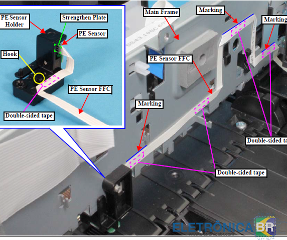

@Tauan_Mikrotik @home service Fiz o jump e resolveu o erro porém agora a impressora puxa o papel e diz que não há papel, quando coloco o papel ela reconhece o papel e na hora de imprimir simplesmente puxa o papel 2x e não imprime

Poderia ser o sensor?

Percebi o seguinte:
Ao tentar imprimir se estiver sem folhas ele reconhece sem folhas, pede para colocar e reconhece que foi colocado, quando começa a puxar a folha quando supostamente alinha a cabeça de impressão para imprimir ele diz que não há folha e simplesmente deixa travada dentro
Ao tentar fazer verificação de jatos ele também reconhece se estiver sem folhas e se for colocada, porém ele puxa as 2 folhas e sequer tenta imprimir (alinhar a cabeça na folha) dizendo que não há folhas e esperando a reinserção das folhas mesmo estando ali
existe algum flex especifico da placa? ou re-encaixo todos?
7 minutos atrás, ArthurGIM disse:
@home service Com revisar a montagem refere-se aos flex? Não lembro de ter mexido em mais nada além dos flex para remoção da placa principal para fazer o jump
Percebi o seguinte:
fotos detalhadas de todos os cabos e video com o problema??
@ArthurGIM Desmonte novamente e revise a montagem da placa, pode ter ficado mal encaixada ou o flag do sensor de papel pode ter ficado fora de posição.
