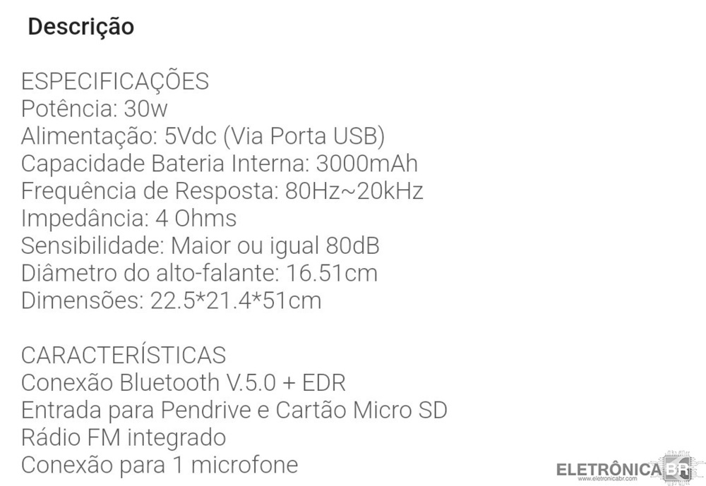

Tenho uma caixa de som Grasep modelo D-6201, que estava ligada em uma fonte 5v.
Quando aumentava o volume a caixa desligava, então resolvi ligar em uma fonte 12v, apenas encostei os fios e foi suficiente para queimar.
Esse componente da foto saiu fumaça, nome que tem nele e BXMA.
Obs. A placa esquenta muito onde tem esses BXMA, o led ainda funciona, mas a caixa não da sinal.
Trocando esse BXMA ela funciona de novo?
Qual seria o nome de referência para comprar, porque não encontrei.
Ficarei grato se alguém puder me ajudar. :)

O componente é LN9361.

Encostar ou ligar, o estrago é o mesmo!!! Algo sempre se danifica.
Olha as especificações USB, são para 5Volts... com a inserção de tensão maior que a especificada, a maioria dos caps podem ter sofrido, aquele CI (circuito integrado próximo do conector USB também pode ter sido afetado, etc... é torcer e analisar quais outros componentes foram afetados.
Nesse caso, você quem deverá fazer isso.

Olá, apenas para agregar o tópico e ajudar aos futuros visitantes, esse CI é BXMA, é o mesmo hx4004 ou HX-JE, no aliexpress tem para venda, mas só encontrei por HX4004 na pesquisa.
Nas caixas que tenho consertado, os 3 mais frequentes CIs são, LTC4054 ou LTH7, é o CI de 5 pernas mais comum de queimar, os outros 2 são 6 pernas, esse do tópico BXMA e o ZLB4419 que são de 6 pernas.
Todos os 3 achei no aliexpress.
