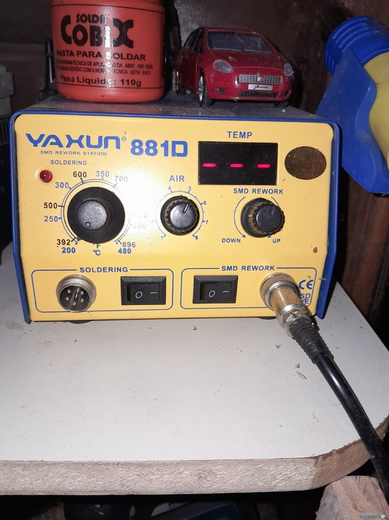

dúvida Estação de Solda Yaxun 881D (Ferro Não Aquece)
Fala meus amigos!
Tenho uma estação de trabalho do modelo acima citado que a um tempo atrás parou de aquecer o ferro de solda. Logo como já havia acontecido 2 vezes desde 2015 quando comprei, troquei logo o ferro por um novo e supostamente original. Porém, para a minha surpresa, dessa vez não funcionou. Logo fui medir a resistência do ferro novo e está dentro do parâmetro (não lembro agora o valor ao certo).
Gostaria de saber se algum amigo já passou por essa situação e sabe o que foi.
Verifiquei a placa e não vi nenhum componente estranho, inchado, estourado ou rompido.
O conector por dentro os fios estão todos fixos. Nenhum está solto.
O soprador funciona normalmente.
Desde já agradeço a todos!

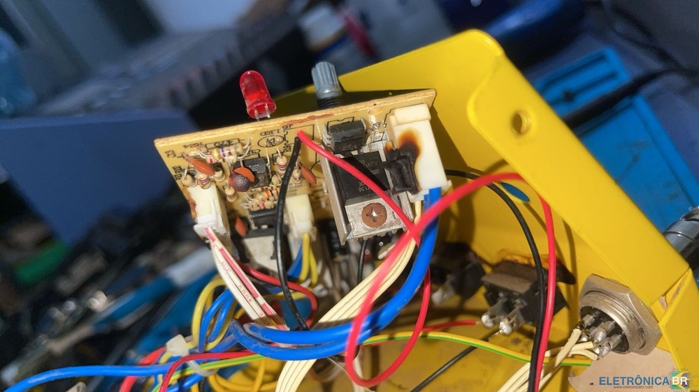

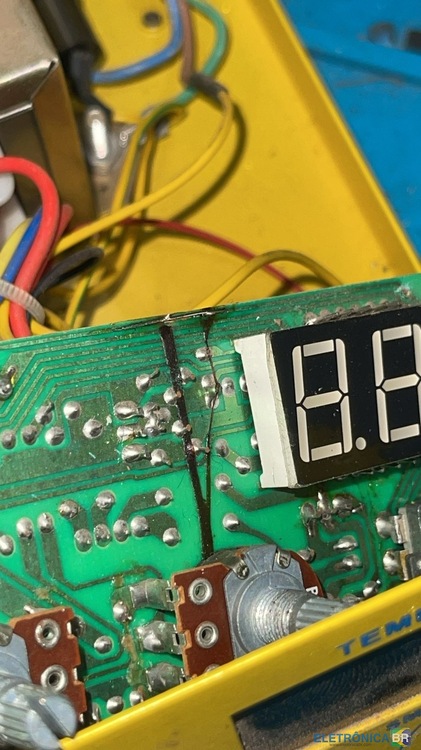

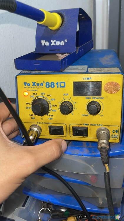

Postado (editado)
Bom dia amigos. Hoje com mais calma, resolvi abrir e tentar resolver o problema da minha 881d.
Por felicidade minha, o problema estava em oxidação no conector do interruptor de ligar o ferro, e uma trilha rompida que sai dele para o controlador. Desde já, agradeço demais a ajuda dos amigos!
Segue as fotos abaixo:
