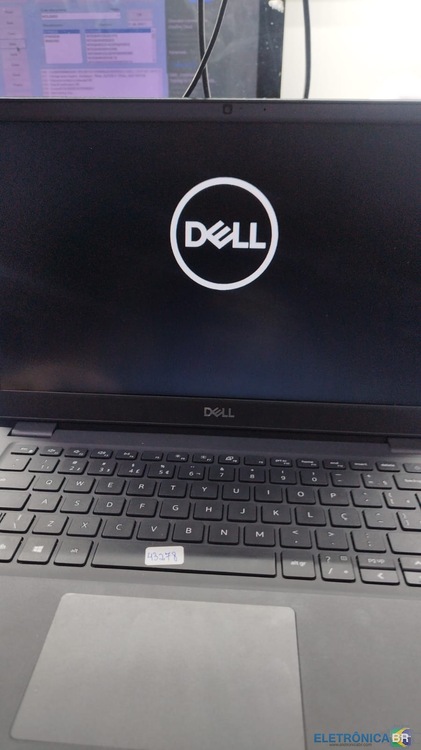

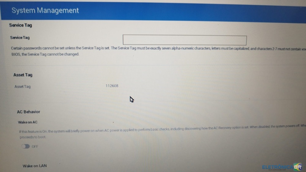

Estou com alguns Dell Latitude 3410 placa modelo MOCKINGBIRD-L CML UMA 6L 19746-1 YJCJD$JA que vieram com senha na BIOS! Fiz a regravação da BIS utilizando arquivos funcionais daqui do EletrônicaBR e de outros fóruns de eletrônica e todos funcionaram e eliminaram a senha, porém ao tentar gravar a service tag os notebooks não mantem a configuração, não gravam a service tag digitada e ao reiniciar apresentam a mesma falha de tag com aquele barulho ao pressionar qualquer tecla. Um detalhe que percebi e Vcs vão observar no vídeo e fotos é que a asset tag já tem um número gravado. Enfim, preciso da ajuda de vcs pra solucionar esse problema, editando a BIOS ou me passando o metodo para essa edição e solução do caso.
Obs: Ja tentei alguns tutorias que temos aqui no fórum e não consegui, como os mesmo já são antigos resolvi pedir ajuda e quem sabe alguém tenha algo de novo pra mostar e me ajudar.
Desde já agradeço pela disposição e paciência em me ajudar!

Tenta gravar de novo a de 8MB e quando ligar já aperta f2 pra entrar na bios, coloca o service tag, desativa o modulo Absolute de rastreamento e depois salva aí deixa iniciar e tenta usar Alt+F pra sair do manufacturing mode
Se não conseguir eu envio um outro arquivo pra voce testar

Boa tarde! Fiz o procedimento e não funcionou!
