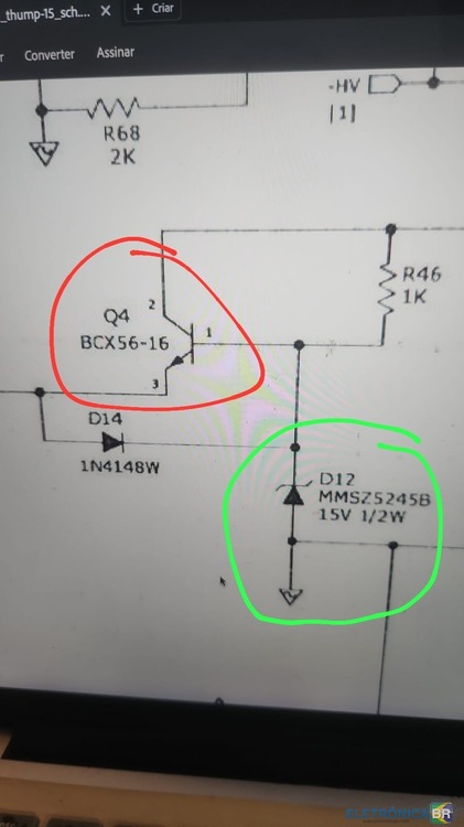

Boa noite senhores ,estou levando uma surra numa caixa MACKIE Thump 15 que foi ligada em 220V queimou a fonte ,troquei resistores ,Ci pwm,mosfet ,mas caixa ainda não liga ,verifiquei que fonte que alimenta CI fan7631 fica variando 10,3 a 10,8 com isso PWM low side fica oscilando também ,ja troquei Ci duas vezes ,verifiquei cada resistor e troquei capacitores dobradores e nada
