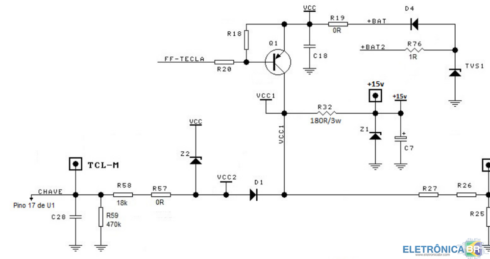

Ts shara UPS sen 3200 placa TS-141 ,Após desligar por fim de bateria Nao religa ao retornar a rede.
Pessoal ja trabalhei bastante com Nobreaks da sms mas esse Ts shara  nao tenho esquema e nem sei por onde começar , Agradeço se alaguem puder ajudar .

Ao conectar na rede , o trafo se energizara e surgira uma tensão senoidal em G01 que polarizara U8 fazendo que  que FF tecla va para nivel baixo acionando o equipamento atraves de Q1

@joao lima RV esqueci de mencionar que essa placa eu retirei de outro nobreak do mesmo modelo mas que agora fui observar que o Trafo do outro e diferente, então deve que tem fazer  alguma alteração nesses componente dessa linha de religar . um Trafo é o TR-404 o outro esta com um numero ilegível mas da para ver que e TR-*83
Não creio que a diferença de trafos ira alterar o funcionamento.
Com as baterias carregadas, ao ligar na tomada ele aciona o carregador ?
Qual a tensão das baterias depois que ele desliga por sub tensão de bateria ?

Ao ligar na tomada nao aciona o carregador so após ligar na chave. a tensão das baterias após desligar fica em 23,5v ,nao estou testando com as baterias originais e sim  usando baterias 7 amp

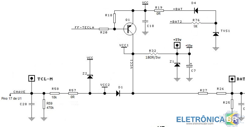

Ao conectar na tomada , surge uma senoide em G01, quando a tensão no pino 8 (ref) ultrapassar 2,5 volts o pino 1 (katodo) vai para zero polarizando Q1 alimentando os circuitos da placa
ao ligar a rede a senoide aprece em G01 mas a tensão de 2,5 no pino 8 nao fica em 0
Se o pino 8 esta baixo ele polariza Q1 (FF-TECLA ) fazendo-o conduzir

Ao conectar a rede o trafo é alimentado, a tensão nos fios dos braços polariza U8 fazendo que o pino 8 va para baixo polarizando Q1. #2

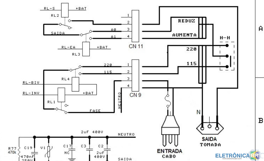

Verifique se o pino 8 esta baixo ou sem tensão. Verifique as tensões da fonte e se o rele 127/220 esta acionado conforme a tensão de entrada

A tensão do pino do 8 do U8 fica em 0,15v ao conectar na rede as fontes de 5 e 15 estão certas , quanto a entrada do rele ele fica na posição original que seria 220v , no momento de religar após termino da bateria  nao bate rele nenhum .
Estas medidas teriam que ser realizadas apos o desarme de sub de bateria
  • Autor
7 horas atrás, joao lima RV disse:
após desarme de sub de bateria as fontes de 15  e 5v ficam em zero e ao retornar a energia a fonte de 15 fica em 8V e a fonte de 5v fica em 4V e o nobreak nao religa
