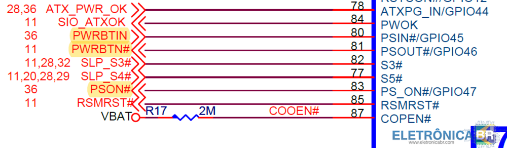

Bom dia prezados, estou com essa placa na bancada que só liga jumpeando a fonte, sobe sistema e funciona normal, mas não liga pelo botão power, já troquei crystal, fiz a bios e troquei o superIO, tem 5v no power , no io o pson# fica com 5V e não vai a zero quando aperto o power, alguém poderia me dar uma ajuda??

o pin 80 está com 5v e não zera ao apertar o power
o 81 com 3.3v e vai a zero quando o aciono o power
o 85 rmst está zerado tbm, e continua zerado apor apertar o power
o 83 está com 5v e nao zera quando aperto o power,
não sei qual a sequencia a segruir, mas o unico
que funciona é o 81 PWRBTN#

21 minutos atrás, Rods disse:
Se após as dicas do amigo não mostrarem qq problema, e se ja efetuou a troca o IO, analisaria em o sistema operacional e todas as suas funções, pode ter dar um norte. Colocaria um outro processador para testar.
testei com outros processadores tbm,vou formatar um ssd nele para testar..
