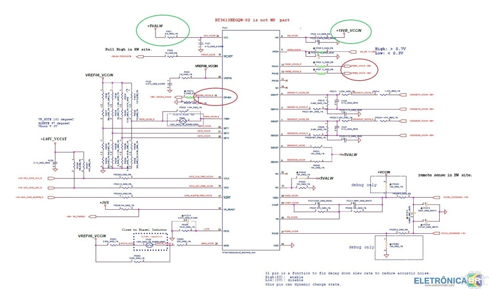

HP 256 G8 - LA-K201P v3.0 - Liga led e desliga em seguida sem gerar tensão na memória.
Bom dia pessoal, estou com esse note que chegou para a analise, ele liga ao pressionar o Power, acende o LED, sobe as tensões e em após alguns segundos desliga, quando ele liga sobe 3.3v na BIOS, mas algumas tensões nunca aparecem, por exemplo a de 1.2v da memoria, ela nunca sobe. Notei que o sinal SYSON não é gerado pelo I/O em nenhum momento.
Alguma ajuda ?

as tensões com círculos verdes, estão presentes, as com circulo alaranjados nunca aparecem, e o sinal com circulo vermelho nunca é gerado.
  • Autor
outras observações que fiz foram que as tensão +VCCIN não aparece na PLZ1 e nem na PLZ2.
  • Autor
Em mais uma analise notei, que falta o PWM e o DRVEN_VCCIN gerado pelo PUZ1, para fazer surgir o +VCCIN nas PLZ1 e PLZ2. alguém poderia informar se ele precisa de algo para habilitar os PWMs ou se já habilita ao ser alimentado ?

@LEONTEC Olá a +3VL_RTC está tudo certo, completei a analise aqui e duas tensões não são geradas que deveriam existir, faltam as tensões:
+1.05VS_VCCSTG
+1.05V_VCCST
Elas não surgem porque falta o sinal de habilitação no UC5. Não entendi que o I/O não libera o sinal de acionamento.
Segundo e esquema, ao existir +VCCIN_AUX também deveria existir +1.05V_VCCST, e ela nunca é gerada, analisei com osciloscópio e o I/O não libera o sinal de habilitação.
