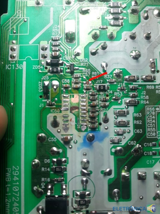

Bom dia
O equipamento liga e ja desliga em seguida, a fonte entra no modo de segurança, retirando a allimentação da rede e retornando o standby retorna.
Não foi encontrado curto na placa princial.
Na placa da fonte foi veirficado que o fuzistor F2 esta aberto e um moset está em curto, ao que pude entender o CI DDA001AG é um tipo de regulador e trabalha juntamente com os mosfets, apenas uma das ligações está em curto.
Acredito que a substituição do fuzistor, mosfet e dda seja o suficiente para sanar o problema, porém durante a retirada do DDA acredito que um componente ao lado do J17 se soltou e eu o perdi. o R61 acuna do R67.
Gostaria da ajuda dos colegas para confirmar o valor do componente, se possivel o esquema elétrico para maiores estudos.WhatsAppImage2024-12-18at11_42_49.thumb.jpeg.fb4d491907bd7f5fc0966325872ca942.jpeg
