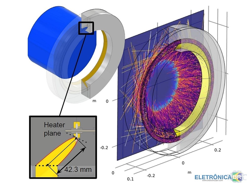

Princípio da nova técnica de óptica adaptativa.
[Imagem: Richardson Lab/UC Riverside]
Solução óptica
Uma das maiores inovações, que está tornando possível transformar a ideia do Explorador Cósmico em um projeto de engenharia, consiste em uma nova abordagem de óptica adaptativa de baixo ruído e alta resolução que pode corrigir as limitantes distorções apresentadas hoje pelos espelhos principais de 40 quilogramas do LIGO, que surgem com o aumento da potência do laser devido ao aquecimento.
Esses espelhos são necessários para refletir o feixe de luz de ida, criando o feixe de luz de volta. Só que, quanto mais potente o feixe, mais o espelho aquece, o que interfere com o próprio feixe de luz que volta. Os novos dispositivos ópticos adaptativos foram projetados para fornecer padrões de aquecimento direcionados em forma de anel à superfície do núcleo óptico, permitindo controlar o efeito do aumento da distorção térmica à medida que a potência do laser aumenta em direção à escala dos megawatts.
"Nosso instrumento foi projetado para ficar a apenas alguns centímetros na frente da superfície reflexiva desses espelhos e projetar radiação infravermelha corretiva de ruído muito baixo na superfície frontal do espelho. É o primeiro protótipo para um tipo totalmente novo de abordagem que usa princípios ópticos sem geração de imagens, que nunca foram usados na detecção de ondas gravitacionais antes," disse Richardson.
