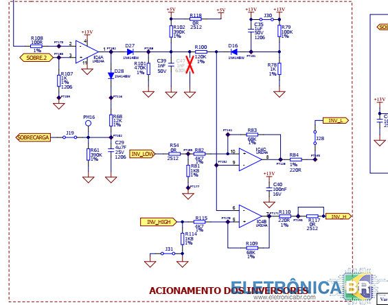

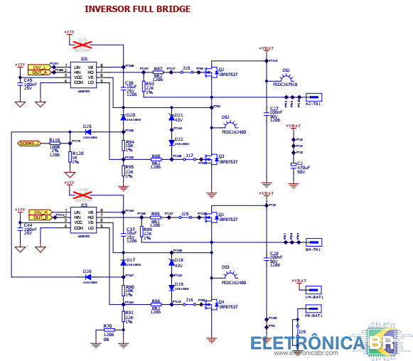

Tem que primeiro achar a falha no inversor, verifique os fets , CI de drive e o LM424

@joao lima RV @Priscila Cristiane Eu não consegui achar a falha... Eu testei os fet´s, os relés, alguns resistores que ficam ao lado, mas eu não sei onde fica o CI de drive e o LM424, poderia me informar onde eles ficam?
Pode ser o IC5 ou o IC6?
Valeu pela força.
@idealinfo Marquei IC5 e IC6 que são os drivers, se tiver osciloscópio, pode veriricar se o micro está gerando o sinal para os drivers, pinos 1 e 2 de cada um, dos drivers, vai para os gates dos mosfets (medir com osciloscópio para ver se tem o sinal, se não tiver estão ruins). Já peguei casos que um dos drives apresenta problema fazendo  com que o nobreak se desligue sem acionar o inversor. Me lembro que em modo bateria se o cooler estiver com defeito ou desconectado, esse modelo liga e desliga, mas acredito que não deve ser esse o seu problema.
