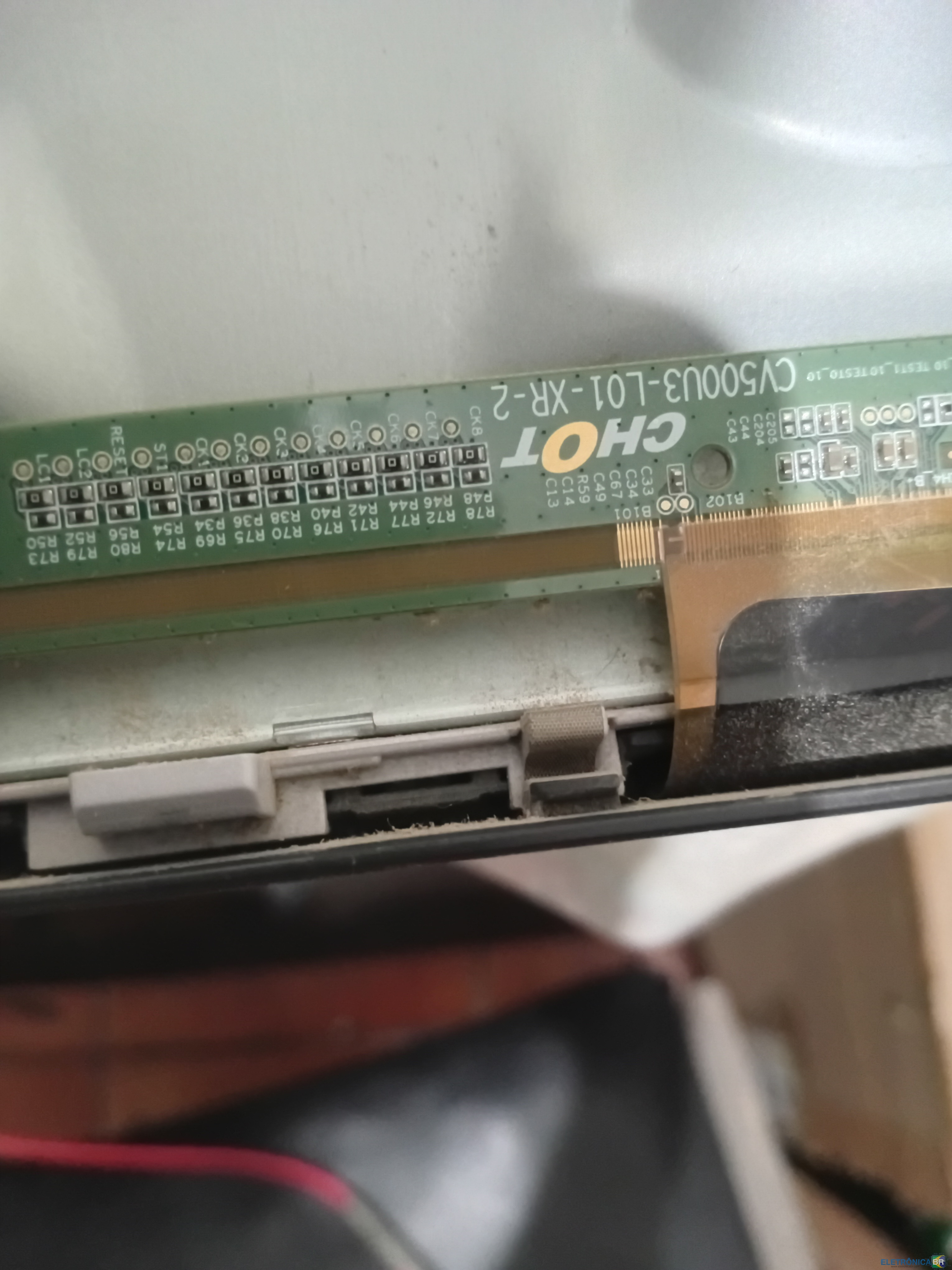

Tv Samsung UN50TU7020 liga e desliga rápido sem parar
Olá, pessoal
Alguém já conseguiu recuperar tela display desse modelo?
é muito parecida com un50tu8000
Não consigo encontrar vgh e não tenho certeza que há curto em ck5, ck8 (lado esquerdo) e ck3 , ck4 do lado direito !!!!
pois isolando essas linha , tv para de desligar... mais fica sem imagem, apenas listras verticais
primeiro comecei desconectando cabo flet vcom , interliga lado direito ... e problema se encontra do lado esquerdo, onde tá cabo LVDS !

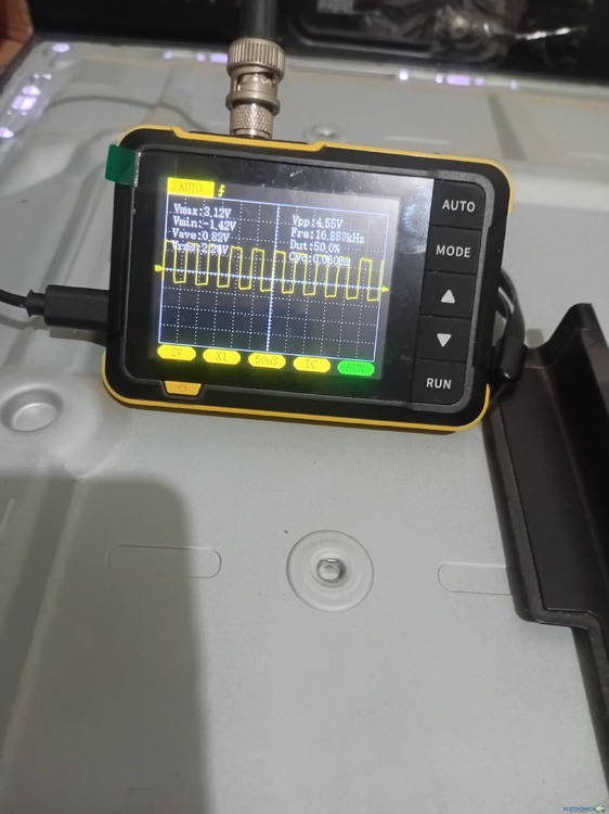

tensões medidas:
lc1 : 28v a -9v
lc2: 28v a -9v
st1: -9,8v
reset: -10v ???? seria vgl ?
vss: -9v
lado esquerdo (onde tá cabo LVDS)       lado direito (todas tensões igual do lado esquerdo)
ck1 : 8,4v
ck2: 8,4v
ck3: 8,4v
ck4: 8,3v
ck5: (isolei) 8,2v
ck6 :8,2v
ck7:8,2v
ck8: isolei 8,2v
medi com osciloscópio portátil, em todos pinos ck , tem pulsos sincronizados
Tens uns transistores parecem ser digitais ligados aos ck1, ck2, .... pra quê servem? Será que são duplos zeners???
Será que eles acionam proteção? Pior que não encontro fuga ou curto nas linhas ckv , mas só desligar a tv liga e funciona, mas tá sem imagem e só listras verticais
 é como se vgh estivesse em curto ou ausente !!!
