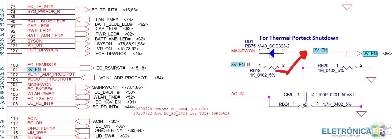

A linha ON/OFFBTN# apresenta 3 V e, ao ser acionada manualmente (ou pelo teclado), o estado lógico muda → o Super I/O recebe o sinal, mas não há reação em seguida.
Substituí o Super I/O novamente, desta vez por um de placa doadora (mesmo modelo e revisão). Soldagem perfeita, alinhado, inspecionado no microscópio → Sem mudança.
Barramentos de Alimentação e Sinais

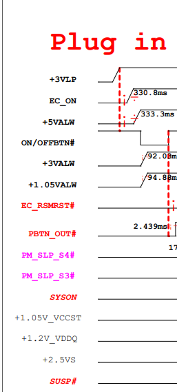

+3VALW está ausente
→ Deveria ser habilitado pelo Super I/O, mas o sinal EN não é gerado.

Todas as tensões principais estão presentes, exceto +3VALW, que depende de um sinal EN do Super I/O
O Super I/O recebe alimentação e sinal de ON/OFF, mas não libera o EN para disparar a sequência de energia

Sequência de +3VALW
Apenas deve aparecer, após comutar o start, isso é o que vi na sequencia de start e não ocorre!
EC_ON está presente mesmo com a placa desligada. Eu confirmei isso pois estou vendo +5VALWP gerado pelo PU502, que recebe 5V_EN via EC_ON diretamente do SIO.
