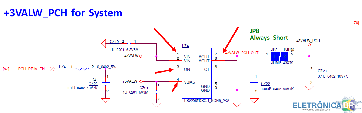

  • PLM01 = 0V,  PL301 3.4V, PLG01 = 0V, PLI02 = 0V, PL501 = 5.17V, PLI01 = 0V, PLA01 = 0V, PLH01 = 0V, PL1801 = 0V, PLB01 = 0,212V,  se houver mais alguma pode me pedir que eu repasso a tensão
  • Confere se do outro lado do jump (+1.8V_PRIM) tá em curto.
  • Entendi, não nem deixei muito tempo não

3 horas atrás, edipocunha disse:
image.png.32d66063b0afaf00e736ef2ae907009e.pngessas foram as tensões que encontrei no PU1801 ao que indica o Pgood não tem nenhuma tensão vou verificar no PU2501 pois no Datasheet diz que no 1 do PU2501 tem esse sinal correto?
    Qual a tensão presente na PL1801?
2 horas atrás, edipocunha disse:
beleza logo no primeiro post eu coloquei ali consigo encontrar em duas bobinas o 3 e os 5v o restante das bobinas estão zeradas.
coloque o numero das bobinas pra podermos localizar no esquema
depois post as tensões na propria figura abaixo;

1 hora atrás, WilliansRJ disse:
0v
  • Autor
21 minutos atrás, vado disse:
4 minutos atrás, edipocunha disse:
0v
Então a sequencia de start parou exatamente neste ponto. Porque era pra ter na pl1801  1,8v pois ao passar pelo jumper JP1802 é gerado o sinal +1.8V_PRIM. Se você pesquisar no esquema vai verificar que alimenta vários pontos da placa.
aguardo resposta do item #29
abra o jump PJP1802 e confira se 1.8v sobe na PL1801

14 minutos atrás, WilliansRJ disse:
Só conferir o power sequence.
beleza abri o Jump ali e subiu o 1.8v na bobina mas igual ainda não descobrimos quem é o cara que está em curto, nessa análise confesso que ainda estou engatinhando, quero muito aprender isso há anos já e qualquer coisa que pedir pode deixar que farei.
  • Autor
4 minutos atrás, vado disse:
Eu medi ali no jump e medi nos capacitores em volta, não encontrei nenhum curto, poderia me dizer onde eu tenho que medir esse curto?
Não tem nenhum curto?
Deixe o jump aberto, alimente com 1.8v a linha (+1.8V_PRIM) e veja se alguma coisa esquenta, confira também o consumo, o consumo dessa linha e esse abaixo:
Têm algum incômodo se eu alimentar essa linha com 2.1V? minha fonte não baixa mais que isso de tensão..

onde seria o melhor local para alimentar a linha com essa tensão? pois encontrei um local aqui que é perto de um Resistor o R23, ou alimento na bobina mesmo?
20 minutos atrás, edipocunha disse:
vc disse que não tem curto, então não deve alimentar com 2.1.
16 minutos atrás, edipocunha disse:
pode ser no jump mesmo, aqui com ele aberto.

19 minutos atrás, vado disse:
desse lado do jump sobe a corrente de 0.20A do outro lado não sobe corrente alguma

24 minutos atrás, vado disse:
a minha fonte não baixa a tensão até 1.8 o mínimo é 2.1
Faz um divisor resistivo pra ajustar 1.8v.
