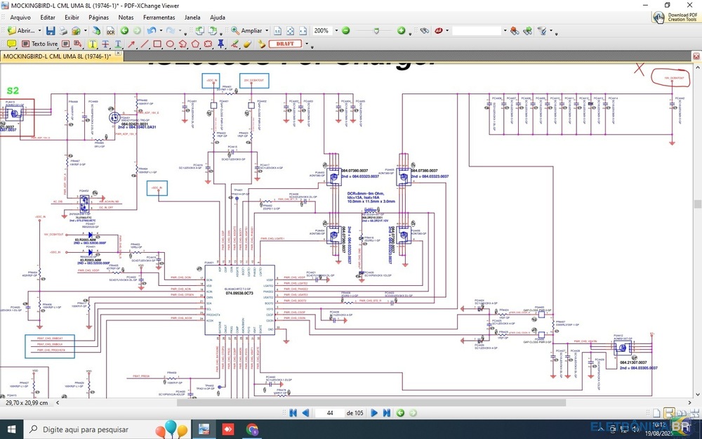

Dell Ltitude 3410 / MOCKINGBIRD-L CML UMA 6L 19746-1 / Não liga
Olá a todos...
Estou com dificuldade em entender o funcionamento desta maquina, ele não liga, consumo de 0.003ma,
sem 5v_s5 e 3d3v_s5.
Pelo esquema vi que a 19V_DCBATOUT é que alimenta os pwms de 5 e 3v, que esta em 3v  e deveria ser 19v vindo do PU4401.
mas não entendi o funcionamento do PU4401..
Poderiam por favor dar uma luz..
Obrigado
Editado: por tedjab
  • Autor
Olá....a todos
O caminho que estou seguindo:
No ISL9538CHRTZ medi os seguintes pinos que achei de interesse:
4 boot2 = 0,5v
12 boot1 = 0.5v
14 csin = 19v
15 csip =19v
16 adp = 19v
17 dcin = 19v
18 vdd = 0.8v
19 acin = 3.6v
23 prochot# = 0v
Acredito que esteja faltando tensões para que ele funcione, pois pelo que entendi o  ISL9538CHRTZ tem que estar saturando o PU4403 e o PU4404 para que a tensão na PL4401 seja controlada pela saturação de PU4405 e PU4406 e gere a 19V_DCBATOUT que alimenta as demais fontes. Mas não encontrei muita informação deste circuito com mosfets após a bobina..
@LEONTEC @vado @FLAVIOTECH @FDONATO por favor podem dar uma força, para entender este circuito..???
Obrigado
