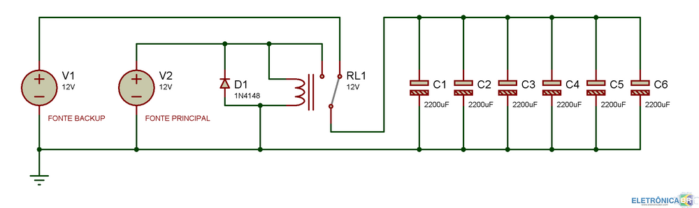

Boa tarde! Eu estava fazendo um sistema de chaveamento entre duas fontes de energia, uma das fontes é ligada em AC e fornece 12V x 20A e a outra é a saida de um controlador de carga quie eu usaria caso a fonte principal liga da AC caisse. Fiz um projetinho com rele, porem, quando vai fazer o chaveamento, o equipamento acaba reiniciando. Já coloquei um capacitor na saida, mas mesmo assim , o equipamento acada reiniciando. Ai, eu fiz outro esquema com um diodo duplo, funcionou, porém o diodo aquece muito. Eu queria uma idéia de ao inves de usar o relê, eu usaria mosfet. Algum pode me ajudar?
Obrigado

Agora que compartilhou o seu esquema, temos:
Relays não são soluções recomendadas para este tipo de operação, no caso, pelo que se entende de sua necessidade é que você quer fazer tipo um nobreak, onde a tensão não pode ter variação ou desligamento e o equipamento ficar sempre ligado.
Se você olhar o datasheet de um relay, verá que há um intervalo entre o chaveamento (ligado e desligado), que pode ser de alguns milissegundos, e esse intervalo, faz o equipamento se reiniciar por falta de alimentação.
Uma opção simples é usar justamente um nobreak daqueles comercializados.

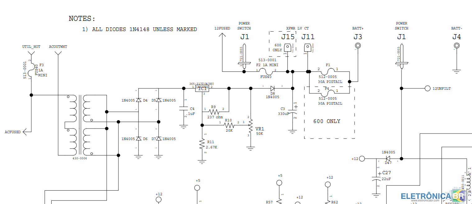

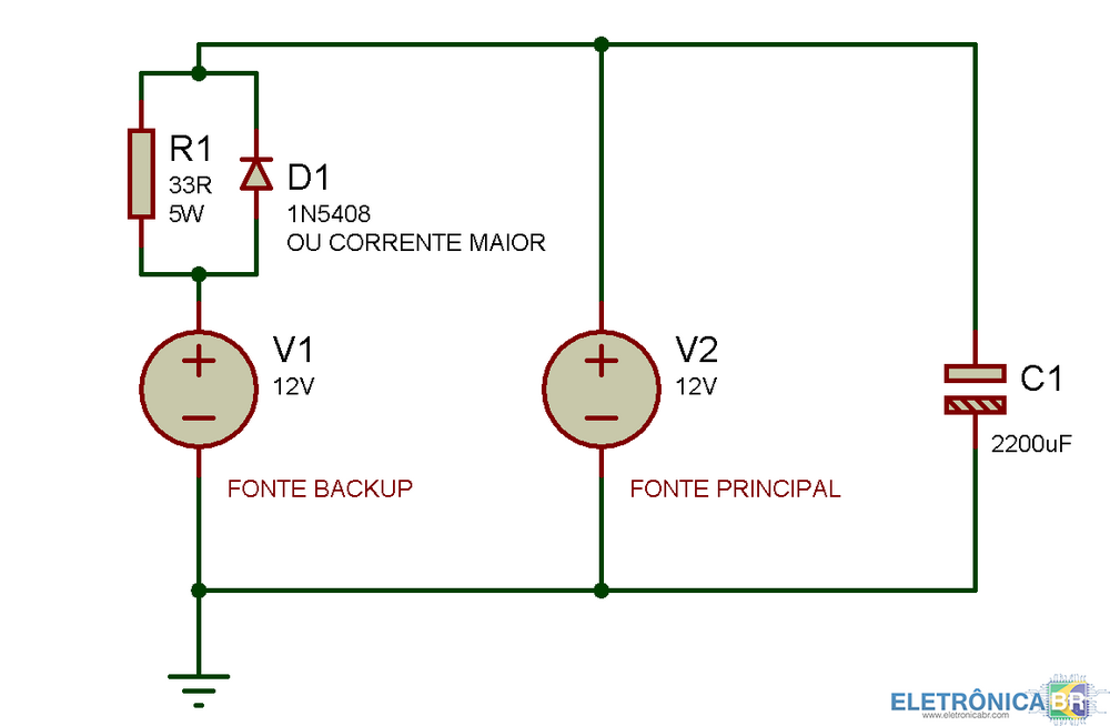

Ou então, usando as duas fontes em paralelo, onde apenas uma delas terá o diodo (de acordo com a corrente do circuito ) e um resistor de potência (de acordo com o circuito) e a outra funcionará diretamente. Igual geralmente são feitos em nobreaks, por exemplo. Conforme sugestão:
Esquema de um nobreak APC Back UPS 250,400,600:
Pode ainda, no comum do relay, adicionar um banco de capacitores para 'segurar' temporariamente este chaveamento. Além disso, deverá adicionar um diodo em antiparalelo (diodo de roda livre) com a bobina do relay (impedir a geração de pulso de alta tensão inversa).

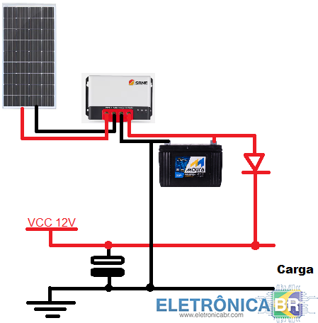

Pra simplificar o projeto, eu poderia fazer desta forma? O resistor eu tirei por que o bateria vai ser carregada somente pelo controlador de carga/painel. Ou eu deveriar adicionar mais algo para deixar o sistema mais eficiente e seguro?

O resistor teria uma função bidirecional, por exemplo a noite, a fonte de 12V estaria sempre carregando a bateria, justamente quando o painel solar não tem eficiência.
A topologia seria exatamente igual a do nobreak, conforme esquema anterior.
