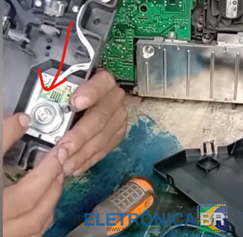

Estou com a impressora em questão na bancada que chegou para mim com o defeito descrito no título, ela liga (só de botar na tomada, sem precisar apertar o botão power) faz um barulho muito alto, parecido com uma maritaca, como mostrado no vídeo em anexo, e em seguida apresenta o erro "impossível imprimir 04" no visor do painel.

Nada solucionou, no manual de serviço diz que esse erro representa "Cannot detect the synchronized signal of the polygon motor for the laser unit (second time)" que traduzindo seria "Não foi possível detectar o sinal sincronizado do motor poligonal da unidade laser (segunda vez)."
O estranho é que ela chegou a imprimir algumas vezes com toner e unidade de imagem nova, mesmo fazendo o barulho.
Minha dúvida gira em torno de não ter achado referência desse motor no manual de serviço e nem na internet, não tenho outra unidade laser para substituir no momento e estou pensando em pedir uma só para testar, mas esse motor fica dentro da unidade?

LSU
Motor do polígono com defeito
Nesse caso troca toda unidade laser.
