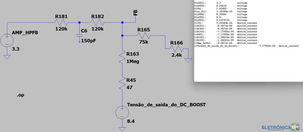

Uma coisa que passou despercebido, no r85 tem 16,8v? Se o conversor DC DC da entrada entrar em curto passará 24v nesse ponto sobrecarregando o circuito de charger.
