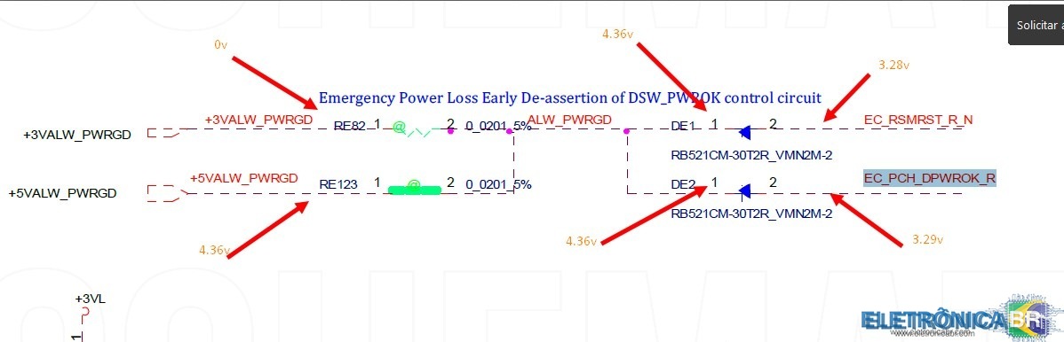

boa tarde pessoal estou com este aparelho da lanovo modelo ideapad 1 14iau7 com placa nm-e331 que ao pressionar o botao power ele pisca o led branco do power 12 vezes e uma vez do led laranja do AC  e nao liga, apresenta consumo na fomnte simetrica de 40mma voltagens de 3,3v e 5,0v normais, alimentacao da bios normal, nao sobe alimentaçao da cpu nem da memoria, eu acho que as piscadas sao um codigo de erro que ate o momento nao consegui identificar em nenhum site da lenovo, se alguem tiver tropeçado com algo similar por favor comente, obrigado.

nao, as que ficam ativas sao somente as de 3v3 e 5v0 nem a do charger sobe
Post as tensões na propria figura

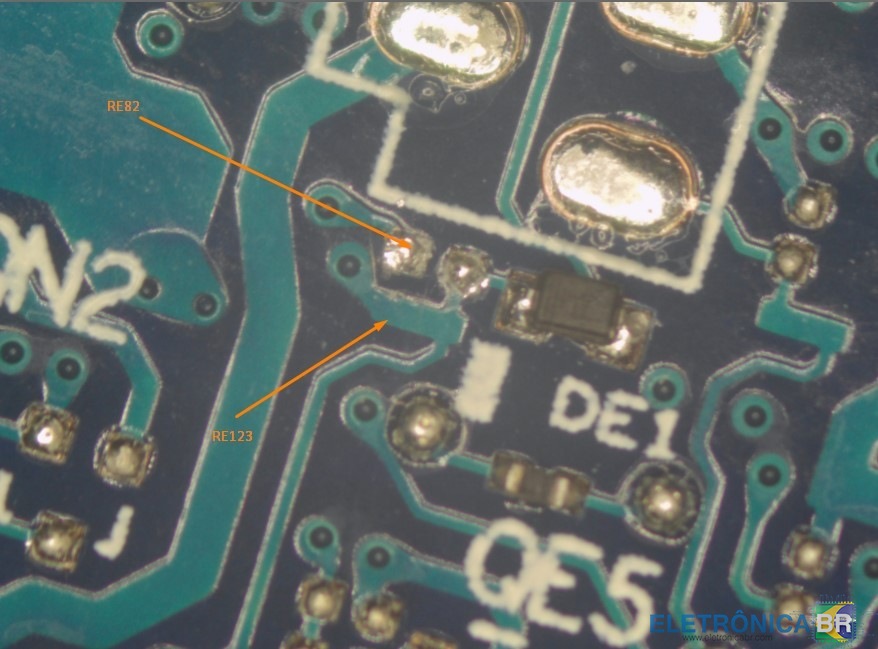

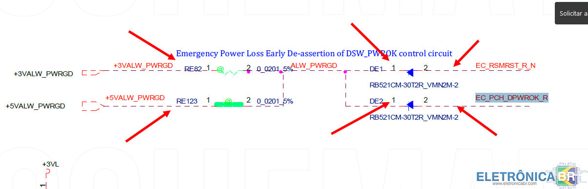

nas fotos a seguir as voltagens que vc pediu e a foto da placa mostrando que a RE82 nao esta presente na placa e que RE123 e um curto circuito.
+3VALW_PWRGD tá em baixa...
post as tensões na figura

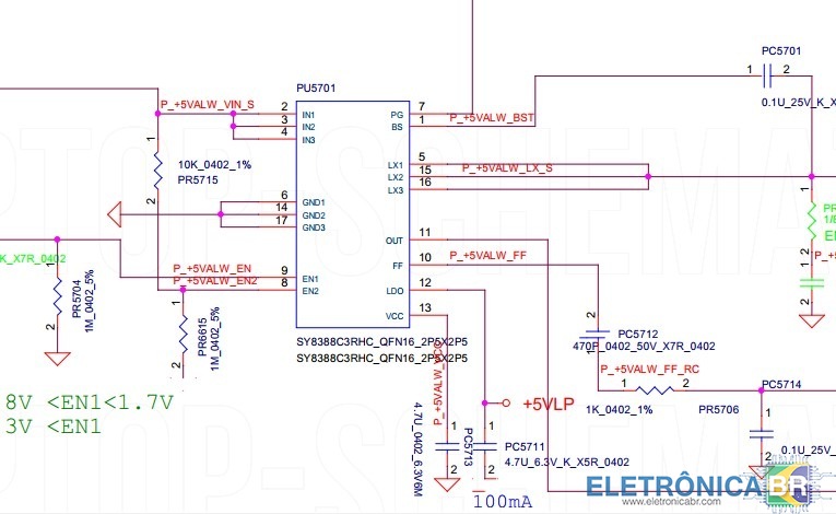

bom dia pessoal,acabei de receber o chip novo e coloquei na placa mas sem resultados satisfatorios, so que agora como tenho duas placas iguais (tem outro post meu referente a outra placa) mas com sintomas diferentes eu medi resistencia nas bobinas pl5601 e pl5701 e na outra placa que este setor funciona sem problemas a resistencia a terra e alta mas nesta que queimou o chip a resistencia na pl5601 e de 62R e na pl5701 e de 239R o que poderia estar causando esta diferença?

você ja sabe que esse circuito e responsável pelo 3.3v voce pode medir os pinos 2,3e4  depois o pino 12 e e por fim pino 8e 9 v quais as tensao encontra
  • Autor
17 horas atrás, PC INFORDF disse:
pin 2,3,4 - 18,5v
pin 12 -4,93v
pin 8 -18v
pin 9 - 0v
