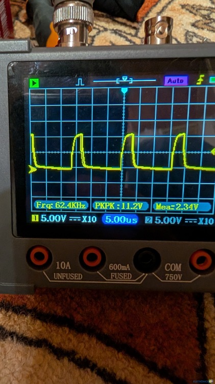

O equipamento não inicia o inversor. Ao verificar com o osciloscópio durante a tentativa de partida:
Nas entradas Low Side do driver (ALI, BLI) e nos gates dos Mosfets inferiores, o sinal PWM está presente.
Nas entradas High Side do driver (BHI - pino 2, AHI - pino 7), não há sinal (silêncio total vindo da lógica).

Ao ligar, o Nobreak emite um bipe longo, os relés estalam e ele desliga completamente (os LEDs apagam). No osciloscópio, vejo apenas "ruído/picos" de 1.5V nos gates altos, mas o MCU não libera o sinal PWM para o driver nos pinos AHI/BHI.
Parece que o processador está bloqueando o inversor por algum erro de autoteste (corrente ou barramento DC). Alguém já pegou esse defeito após a falha dos capacitores X2? Alguma sugestão de medição no ADC0838?
