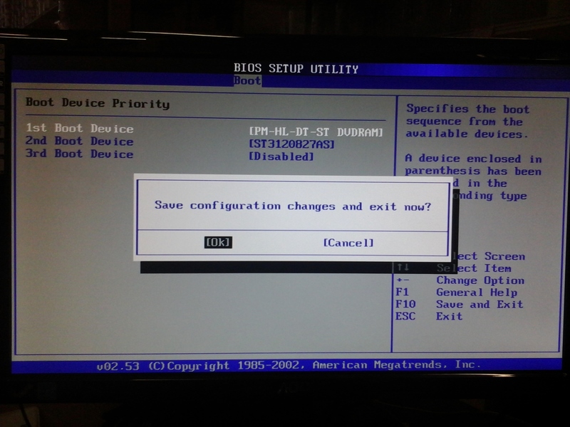

Primeiramente acesse a Bios e Configure para dar Boot pelo Sua Mídia ( CD/DVD ou Pendrive ), no meu caso Utilizei DVD.
salve as Configurações

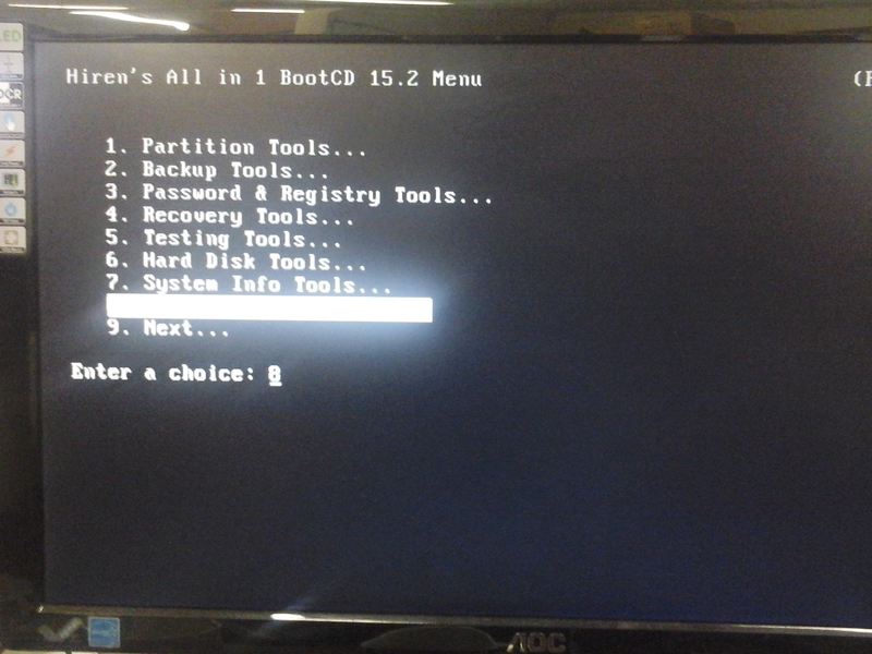

No menu do Hire's boot selecione HBCD Programs Dos Menu
No Menu que se Abre escolha a Opção : 8
No Próximo menu escolhe a Opção : 1
No Próximo menu escolha a Opção : 8 novamente
Aperte enter em todas as mensagens que aparecer, para ficar as configurações padrões.

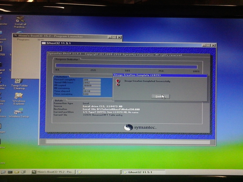

De Yes para a mensagem a seguir (Deseja Proceder com a criação do Arquivo)
Com isso feito, sua imagem será gravada no local selecionado.
Se tudo ocorrer bem deverá receber uma mensagem de sucesso.

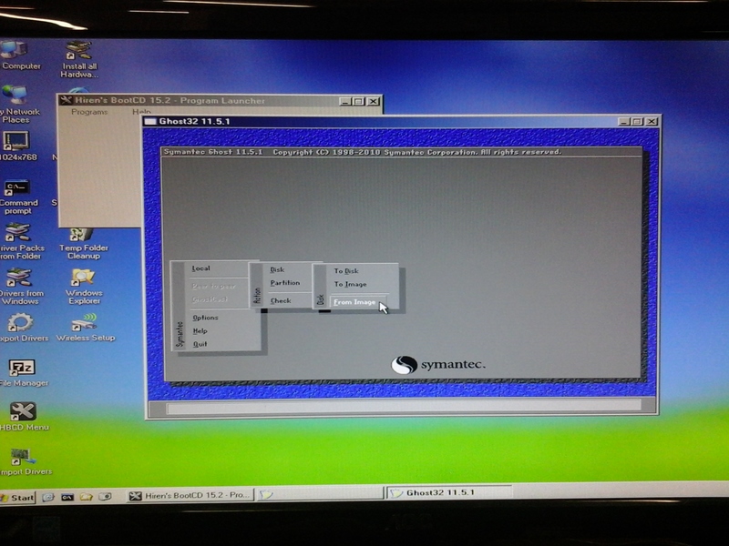

Quando precisar voltar a imagem, entre novamente no Ghost e Selecione
Local > Disk > From Image
Selecione a Imagem gravada previamente

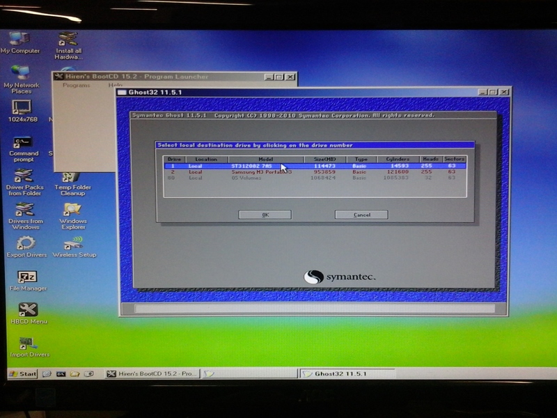

Selecione o disco de Destino ( Onde gravar os dados da imagem )
Aparecerá os detalhes do disco de Destino, de OK
De YES para proceder com a restauração da Imagem
