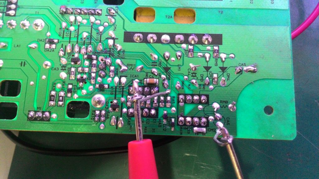

Amigão.....fiz o seguinte...
tinha aqui uma placa com o aparente mesmo problema...porém acho que o defeito é mais facil de solucionar...
troquei os seguintes componentes para outra placa....
os 2 CI'S mosfet 11n80 e um Foto acoplador, realizei os testes...

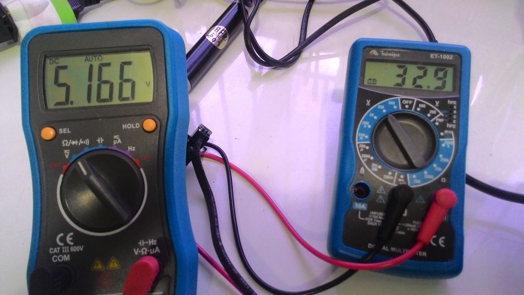

tenho Tensão na CON2 sem saturar de 32,7v (ótimo), mas adivinha a mesma cai! :(
Tive a idéia de pulsar com a ponta de prova como fiz na outra placa o ZC do ICA1 lembra?, a mesma se mantem ligada com tensão na CON2 de 32,7v, so que ao remover da energia e ligar novamente a tensão sobe e cai.
Testei com as duas pontas de prova uma no GND e outra no RA5, antes de ligar na energia, ao ligar a tensão fica normal em 32,9v segue imagens para você compreender...
Você não tem permissão para visualizar links. Faça login ou cadastre-se., Entendi.
E sobre o circuito de realimentação? Está ok?
Já que ele é responsável por manter a tensão constante na fonte, creio que é bom verificar com cuidado este circuito.
Já que tem outra placa igual, tente também trocar o ICA1 e refaça os testes.
