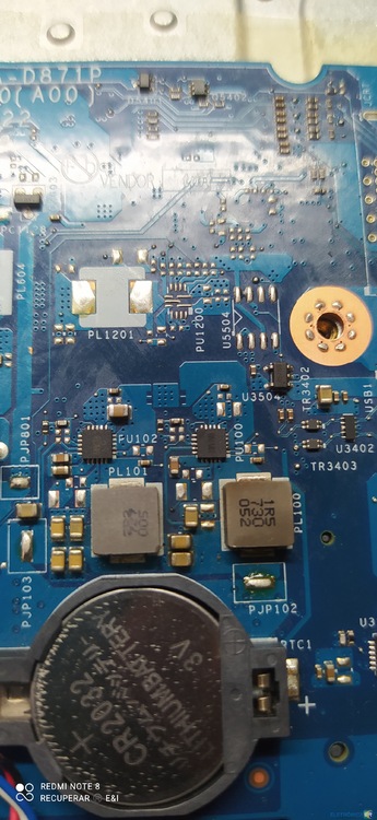

  3. Bom dia a todos. Estou com esse notebook com o seguinte problema. Ao conectar o carregador ele pisca o led branco 3x e não liga. Ao tirar a 2032 ele liga e funciona mas sem carregar a bateria que é nova. Ao desligar, ele não liga novamente tendo que retirar o carregador e a 2032 novamente. Testei que ele tem 3v, 5v, 3 na BIOS mesmo quando não liga. Gravei as 2 BIOS, mas nada. Alguém ja passou por esse problema ? Conseguem me ajudar ? Obrigado.
  4. Boa tarde. Já passei um pente fino e não achei mais oxidações. Cooler e dicipador está ok. O processador não aquece além do normal. O PU 100 que aquece muito ao ponto de não conseguir por o dedo e ele desliga. As tensões continuam mesmo após desligar.
  5. Bom dia a todos. Preciso de uma ajuda de vcs por favor. estou com esse dell na bancada e chegou sem ligar. Havia muita sujeira e oxidação. Eu limpei tudo e ele voltou a ligar e dar vídeo normal, mas apos um tempo ele desliga, tirei a placa novamente e começei a testar. Tenho 5v, 3v, tensão da bios. Não apresenta curto na fonte assimétrica. Vi que o PU 100 que estva bem oxidado aquece muito e ele desliga. Alguém ja teve esse problema do PU 100 aquecer e ele desligar ? Tirei o PU 100, limpei, refiz a solda e coloquei no lugar.
  6. Bom dia. Obrigado pela ajuda. PQ302 e PQ303 estão sim. Alimentando o PR303 ate 19v não da consumo algum. Fica em 0.004.
  7. Maravilha. Tenho que arrumar um cuso pra interpretar o esquema mesmo. Esta fazendo falta. Eu tenho o esquema e o BdW dessa placa, mas to meio perdido. sem o u25 esta chegando sim. São muitas emoçoes. kkkkkkk

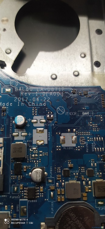

  8. O consumo na fonte é 0.003, quando ligo e o led da placa fica azul, passa pra 0.004. no pq1201 esta chegando 19v, mas do outro lado não tem nada. e no teste ele estava bom. chaveando normal.
  9. Boa tarde. Tudo bem ? ja tirei o PQ 1202 pra testar, aliás, tirei o 1203, 1202, 1204, 1201 e testei fora. Aparentemente estão bons. Não tenho muita experiencia com esquema, mas no esquema é isso mesmo sobre o U25. Ele aquece so de plugar, mas não da consumo na fonte. Se eu tiro, não muda nada e nada mais aquece. A placa liga e desliga e ao ligar, tambem não altera nada no consumo e desliga. Costuma o PU 401 aquecer, mas nesse caso não.
  10. Boa tarde a todos. Gostaria de uma ajuda se possível. Estou com essa placa na bancada e esta apresentando o seguinte: Ela liga e desliga com uns 5s. A PL 1201 estva estourada. Eu troquei e continuou na mesma, tem 5v e 3v e nas outras bobinas nada. Tem tensão na bios. Não apresenta consumo na fonte assimétrica, mas o U25 aquece muito só de plugar a fonte. O U25 estão todos os terminais dando terra. O C486 tambem aquecia, mas troquei e não aquece mais. Retirando o U25 continua desligando e nada aquece. Alguem já passou por esse problema ?
