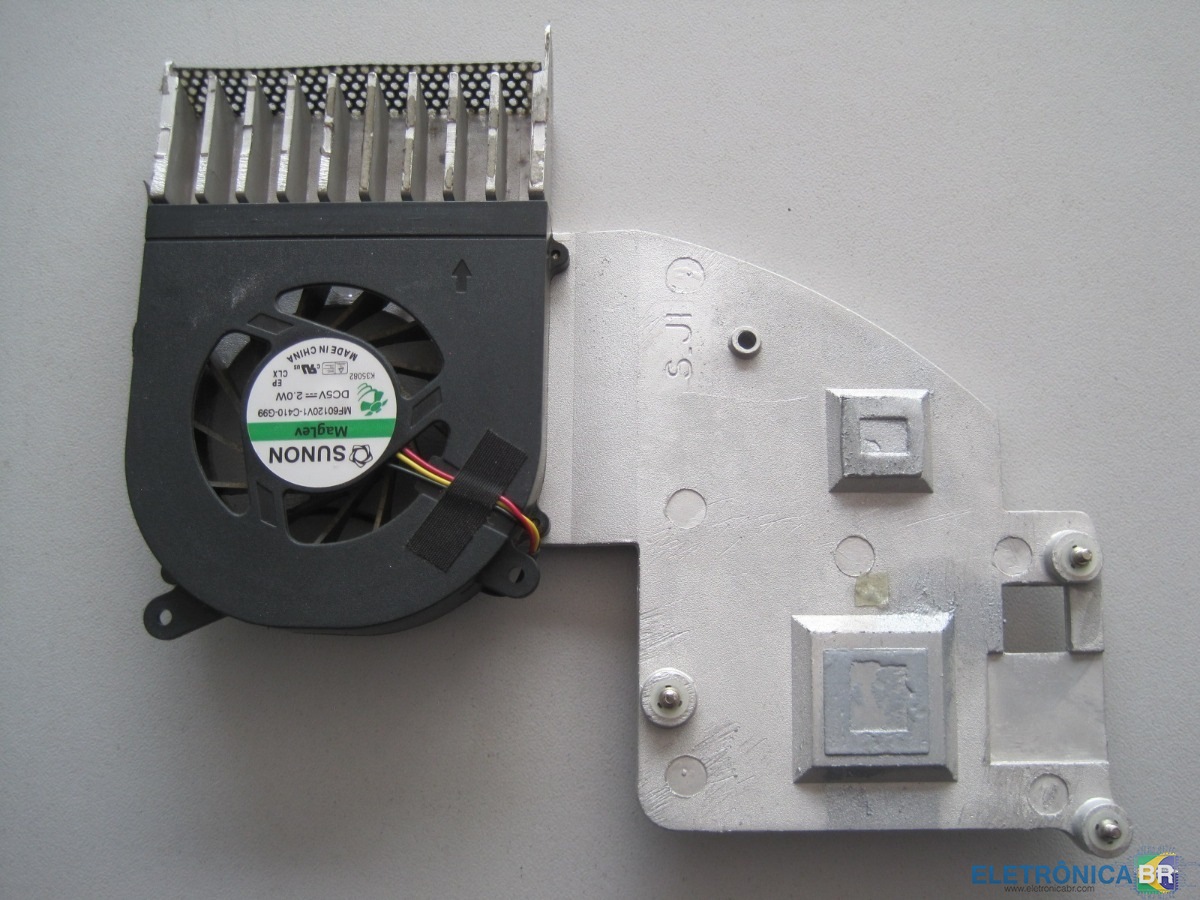

  1. Mais uma coisa, essa pasta GD900 é de boa qualidade, tipo a MX-4? Vi uns reviews dizendo ser boa.
  2. Obrigado pessoal pelas informações, vou procurar um bom thermalpad e uma pasta térmica de qualidade.
  3. Pessoal acabei invertendo as coisas, a pasta térmica do processador encosta no dissipador, já o chip gráfico não. O engraçado é que o quarto parafuso é diferente dos demais, é isso mesmo? Todos os parafusos estão todos bem fixados.
  4. Coloquei a pasta térmica mas não houve contato com o processador, apenas no chip gráfico. Pelo jeito vou ter que colocar thermalpad, não creio que seja pasta térmica seca.
  5. Veja como é o dissipador e os thermalpads.
  6. Estou usando pasta termica de prata no processador. Não usei no chip gráfico pois parece que o thermalpad é um pouco alto e caso eu coloque a pasta termica possivelmente não irá fazer o contato entre o dissipador e o chip. Vou verificar o cooler.
  7. Sim tem cooler, agora o dissipador dele não tem nada de cobre é todo de alumínio, uma placa única cobrindo o processador e o chip gráfico.
  8. Boa tarde cristi, tudo bem? A placa liga normal o problema mesmo é o superaquecimento, as vezes ela nem consegue carregar o windows por completo, os chips tanto do processador quanto do gráfico estão superaquecidos. Quando consigo fazer a medição das temperaturas, ficam em torno de 80 a 90 graus. Isso sem fazer nada no notebook. Vi que ele tem thermalpad tanto no processador quanto no chip gráfico, retirei do processador e coloquei pasta térmica. Do chip gráfico não retirei pois ele é um pouco alto. A minha preocupação é comprar um thermalpad de qualidade inferior. Outra coisa, posso colocar aquelas plaquinhas de cobre no local do thermalpad? Qual a forma correta de usar essa plaquinha? Obrigado

  10. Boa tarde, Estou com esse notebook que estava desligando ... ele veio com thermalpads tanto no processador quanto no chip gráfico. Percebi que a temperatura fica oscilando entre 80 e 85 graus e as vezes ele nem chega a carregar o windows. As saídas de ar estão todas ok!. Minha pergunta é onde encontrar thermalpads de qualidade e qual a marca que devo comprar. ?? Obrigado.
