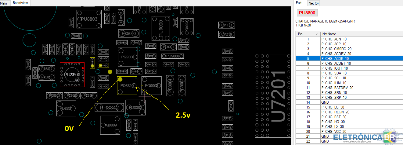

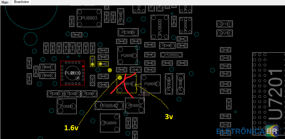

 em análise ASUS K46CA - K46CM Rev 2.0 - Não liga
Paulo Pimentel respondeu o tópico de Paulo Pimentel em Notebook's
@master7 pino 17 tem 3.3v -
@master7 o pino 16 tem 5.9v . Troquei o pq8810 e agora quando esta com a fonte plugada ele ZERO o AC_IN porem continua sem ligar a placa e sem nada nos RSMRST e PWBSTN e o EC_RST# tem 3.3V -

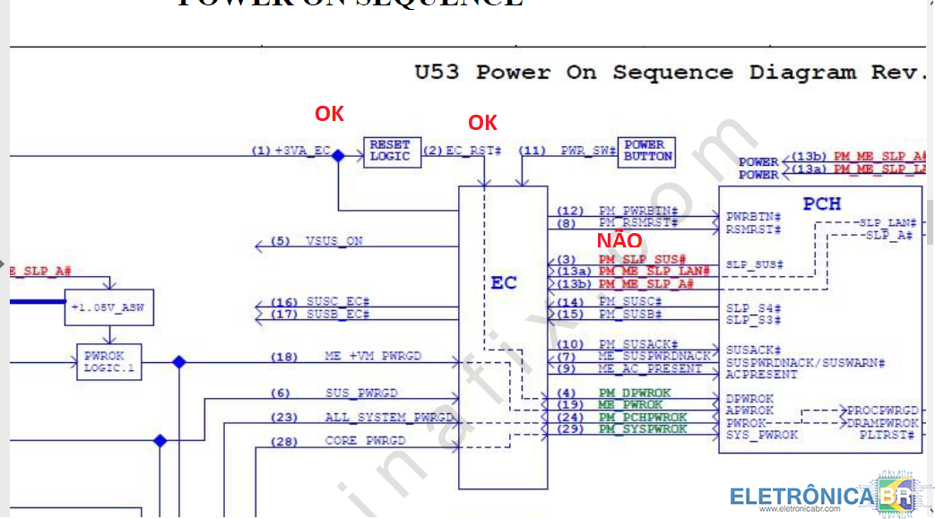

Na sequencia de boot tenho o que esta em OK (vermelho) parando na PM_SLP_SUS# que não consegui identificar o pino no SIO que deveria ver do PCH -
@master7 120 tem 2.6v acho que ele identifica a fonte plugada
