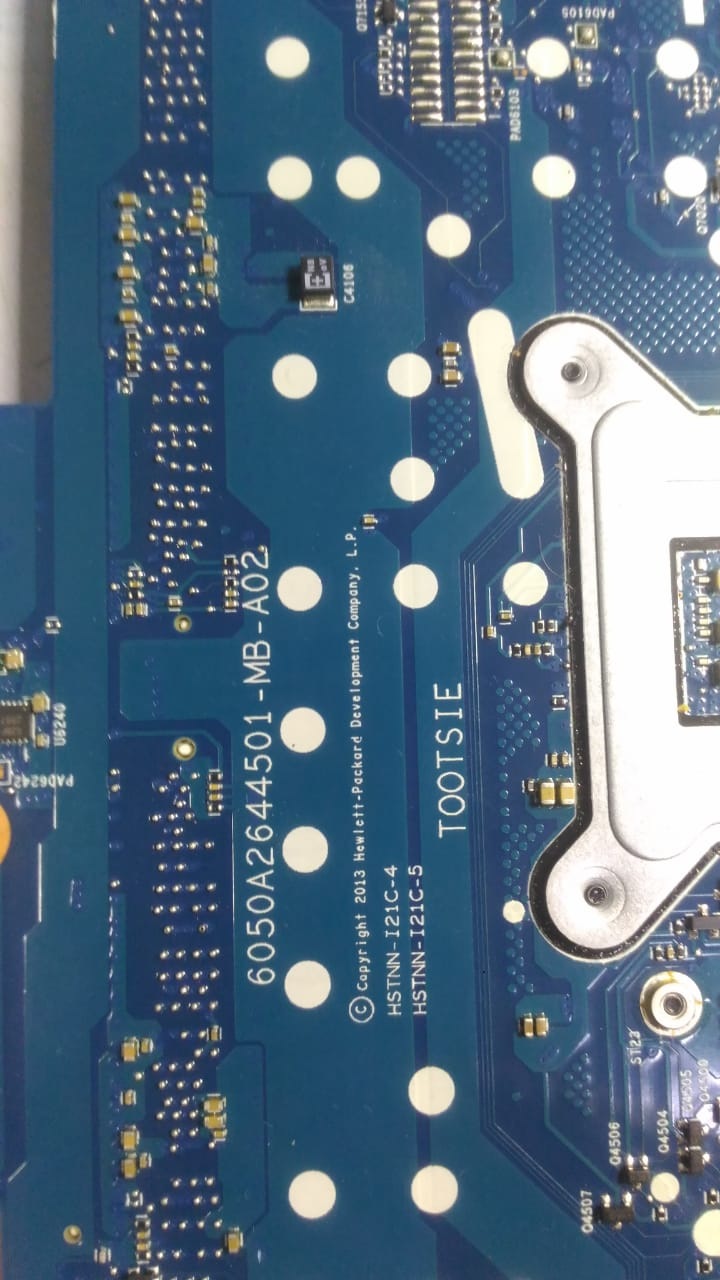

  7. Preciso do esquema para placa mae hp elitebook 745 p/n 6050A2644501-MB-A02

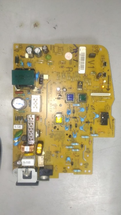

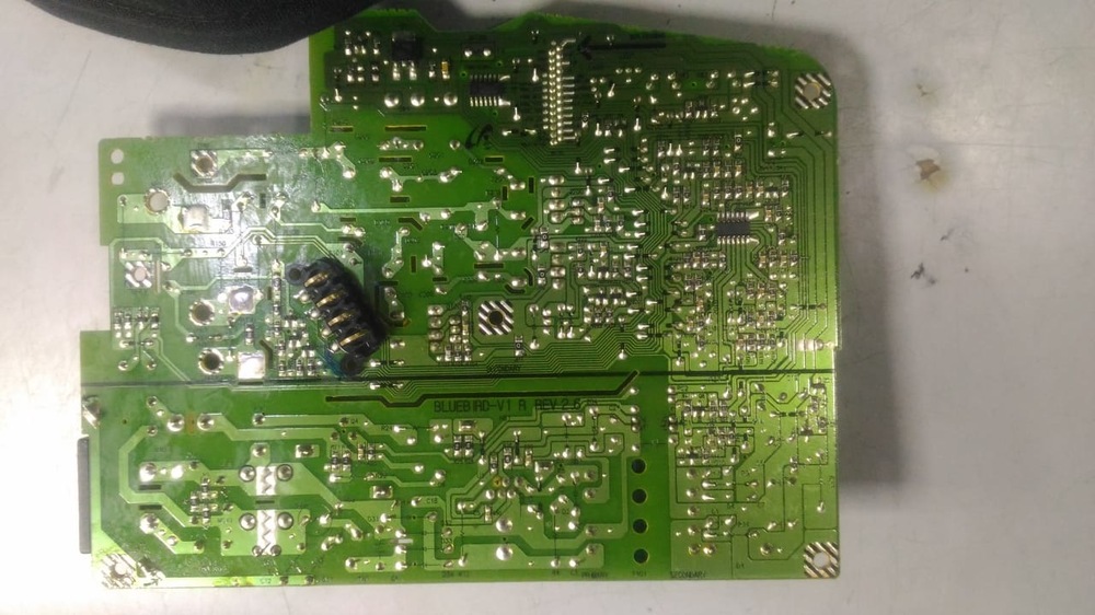

  15. Seguem as fotos da placa fonte (frente e verso) e das impressões. A primeira é de sexta, ja hoje esta saindo com metade falhando, o colorido e algumas letras são porque usei folha de rascunho.
  16. @zazulak Como sugerido estou abrindo novo tópico sobre este problema de imprimir página em preto chapado. No meu caso tinha uma sucata então troquei o LSU, limpei os contatos da direita que tocam no cartucho toner, troquei o cartucho toner e não resolveu. Alguns comentários no fórum falam sobre a placa fonte então estou solicitando a alguém que resolveu este problema na placa fonte que nos oriente.

  20. Boa tarde a todos, gostaria de compartilhar com os amigos algumas informações que me ajudaram no reparo dessa placa, a mesma foi ligada em 220v, no inicio da analise notei que o fusível estava aberto e que a linha do primário estava com um curto pesado, comecei retirando o capacitor principal do primário e testando ele tudo ok, logo apos retirei e testei a ponte retificadora e tudo ok, mesmo sem esses dois componentes o curto continuava, cheguei ate o mosfet próximo do trafo e o mesmo estava em curto, substitui o mesmo e a placa não ligava, tentei achar o NCP1207A para substituir o PWM e não encontrei fácil, acabei encontrando um PWM da linha 5542 retirado de uma fonte de notebook que acredito ser compatível com o FA5570, ao substitui o mesmo a placa voltou a funcionar. obrigado pelas digas foram de grande valia.

  23. Retirei o foto acoplador CP201 e deu 33v na saída da fonte. Troquei o mesmo e voltou a dar 7.4v na saida. Estou postando foto da fonte para ver se ajuda a me dar uma luz
  24. Onde testo os 3.3v ?? Teria que dar 24v no diodo duplo no secundário, pois não está dando ??
