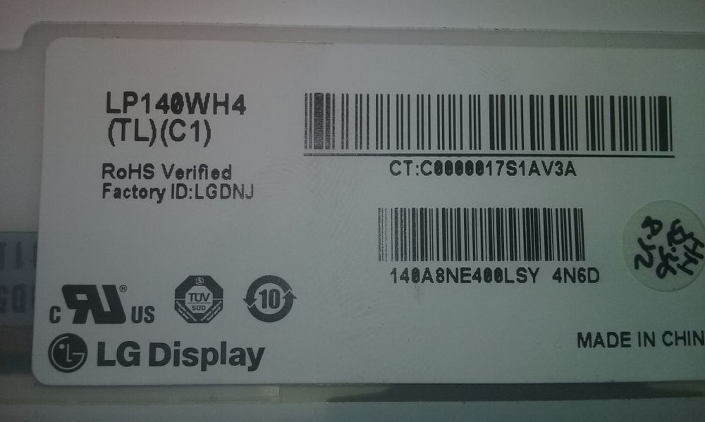

  25. boa noite a todos, creio que todos nos já descartamos muita tela com esse defeito, mas algumas dão reparo. tem um componente cuja serigrafia é "va2" que entra em curto e faz queimar um fusível bem próximo dele. basta retirar o va2 e trocar o fusível. na primeira imagem o modelo da tela e na segunda como executar o reparo. e me desculpem mas as fotos não ficaram boas. mas também né.kkkkkkkkkkkkkkk abraço a todos.
