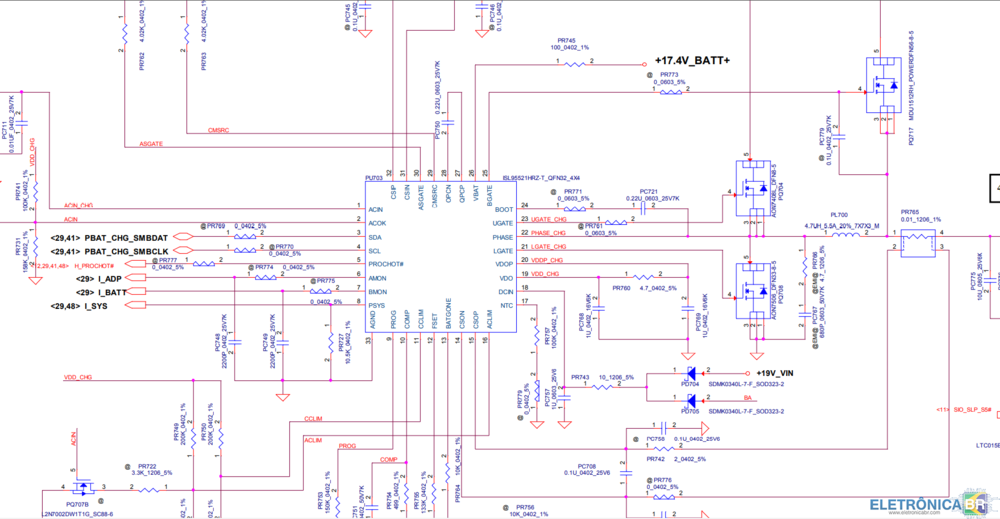

Pior que é isso mesmo ISL 95520 or 95521. Consegui um esquema de placa mãe que usa um como este e refiz os testes aqui, ate mesmo troqui os dois mosfet que neste esquema é retratado como PQ708 e PQ704, coloquei 2 AON 7410 no lugar os originais AON 7400A, mas nada mudou (fiz este teste para ter certeza que não era mosfet avariado). Fiz o teste também do resitor do gate do mosfet positivo que neste esquema seria o PQ704, esta ok também, resoldei mais uma vez o CI charge e nada- 8 respostas

Já adiciono aqui mais informações Esta placa esta equipada com um Ci de Charge isl 95520 hrz e eu não acho o datasheet desse cara- 8 respostas
