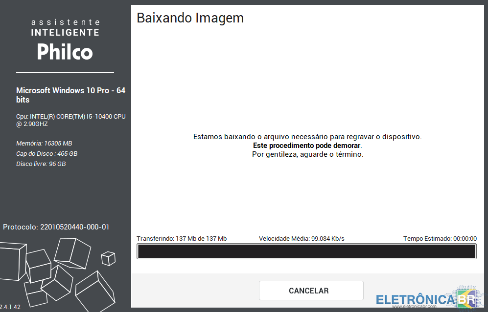

  9. Olá a todos! Preciso urgentemente do arquivo NAND para gravar ou até mesmo do tipo via pen drive. Atualmente os downloads da Philco são feito através de um software chamado " Assistente Inteligente Philco" Onde nós digitamos os últimos 5 dígitos do número de série e o download é iniciado após confirmamos o modelo que é exibido. Porém pra essa Tv, está ocorrendo um erro de carregamento infinito após o download chegar em 100%, o arquivo não finaliza. Se alguém conseguir esse arquivo pra mim para atualizar via pen drive ou até mesmo o arquivo para gravação eu ficaria muito grato. Conto com a ajuda de vocês. Obrigado!
