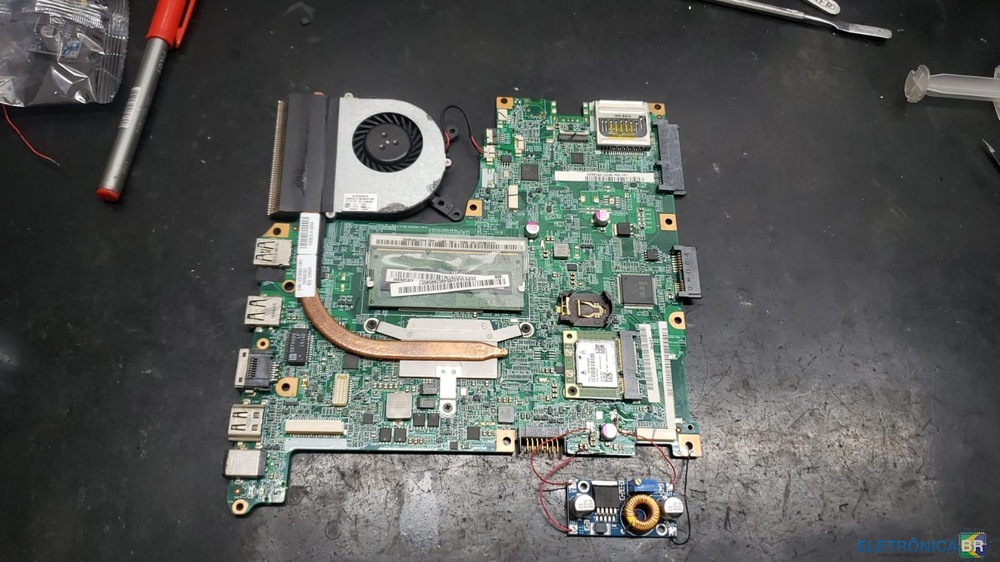

  11. bom dia caros colegas... quero aki compartilhar a solução que encontrei dessa placa de positivo que vai tanto em notebooks como tbm em all in one atravez da dica do colega @Assis Moura... ela tem um regulador de tensão (PWM) gs92a3 que recebe 19v e transforma em 5V que vai para um outro regulador que recebe 5V e transforma em 3V.. ate o momento sempre quebrei a cabeça com essa placa... o colega deu a ideia de comprar um Módulo Regulador de Alimentação (LM2596) ele é ajustavel no meu caso coloquei 19v na entrada e ajustei a saida para 5V... pelas especificações dele a entrada vai de 4v a 35V e a saida que vc pode ajustar de acordo com sua nessecidade e varia entre 1,23V a 30V a amperagem vc escolhe no ato da compra.. no meu caso comprei um de 3A... o nome exato dele é: módulo LM2596 DC-DC Buck e encontrei num site de fora bem famoso não sei se posso citar o site aki ou deixa o link mas é so da um google q vcs acham deixarei as fotos e um video que fiz abaixo... Espero que ajude!!! PS: Postarei as fotos do antes quando estava testando e depois quando encontrei um lugar certo para encaixar ele... no meu caso foi um all in one que é mas facil em notebooks vai ser um pouco mas complicado mas nada impossivel VID-20231020-WA0046.mp4
  12. @Assis Moura @FLAVIOTECH @FDONATO @arles bom dia caros colegas... atraves da dica do colega @Assis Moura eu consegui resolver o bendito problema de uma outra igual a essa que ja peguei varias vezes e não solucionei irei criar um topico como dica e quero compartilhar com todos aki para que assim os proximos possam tbm resolver os seus...
