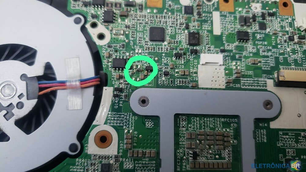

é so uma dica mesmo eu ja resolvi o problema nao tenho nenhuma duvida e a maquina ja esta pronta so postei como dica pq existem topicos aki em que os colegas não resolveram o problema -

boa tarde colegas do ebr... entrou pra mim esse sony com imagem de fundo fiz algumas medições no conector e percebi que não havia 19v do backlight entãop pesquisei por esquema eletrico ou boarviewer não encontrei nenhum dos 2 o meu problema é q o conector na placa mãe tem 50 pinos ai eu encontrei dificuldade... por sorte entrou uma outra sony do mesmo modelo porem so com problema no sistema... desmontei a maquina e analisei o circuito lvds e assim encontrei um fusivel que recebia os 19v mas estava aberto... fiz um jumper pra testar e deu certo depois foi so trocar o fusivel e voilà funcionou perfeito vou postar as imagens caso ajude deixe um feedback -
