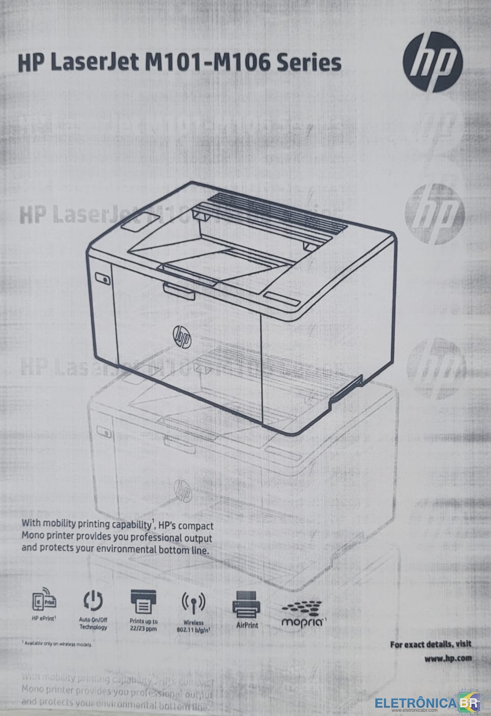

  7. Boa tarde pessoal Estou com essa HP M102w que esta sombreando a impressão e sujando muito os cantos das folha. Ta testei 3 cilindro e 3 toners diferentes. Ela começa imprimir bem, depois vai piorando Anexo a pagina de teste

  14. Boas pessoal Sei que o tópito já foi encerrado, mas peguei uma Brother 5902 que esta exatamente com o mesmo problema. Fui certo que era unidada laser, troquei e não resolveu. Alguém tem uma luz? OBS: já testei 3 unidades de cilindros e 3 toners diferentes
  15. sei que o post é velho, mas se caso alguem estiver com esse problema, essa impressora costuma quebrar as guias que encaixam o toner dentro da impressora. são duas alavancas com molas que ficam nas laterais. Foi o caso que peguei aqui
