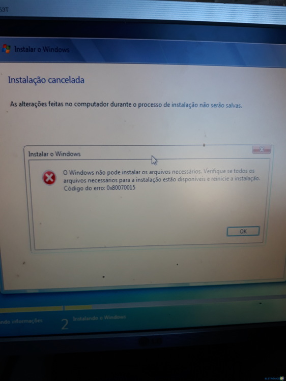

 em análise Gigabyte Vm900m não aceita windows
Cleiton Schmidt postou um tópico em Windows - Aplicativos e Sistemas Operacionais
Cliente disse que era para somente formatar a máquina, o Windows ligava normalmente e também fiz backup. Então formatei o HD, e quando começa a instalação, aparece o erro da imagem, já troquei o HD, memória e fonte. -

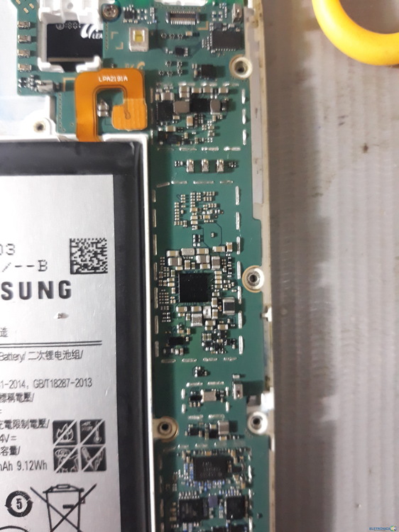

 em análise Samsung J5 Prime - G570 - carrega até 89%
Cleiton Schmidt respondeu o tópico de Cleiton Schmidt em Celulares, Smartfones e Câmeras fotográficas
Sim o aparelho táva funcionando, passei outra rom, e o odin falha no meio da instalação, agora o aparelho tá pedindo sofware ao ligar -
Sim O conector já troquei -
