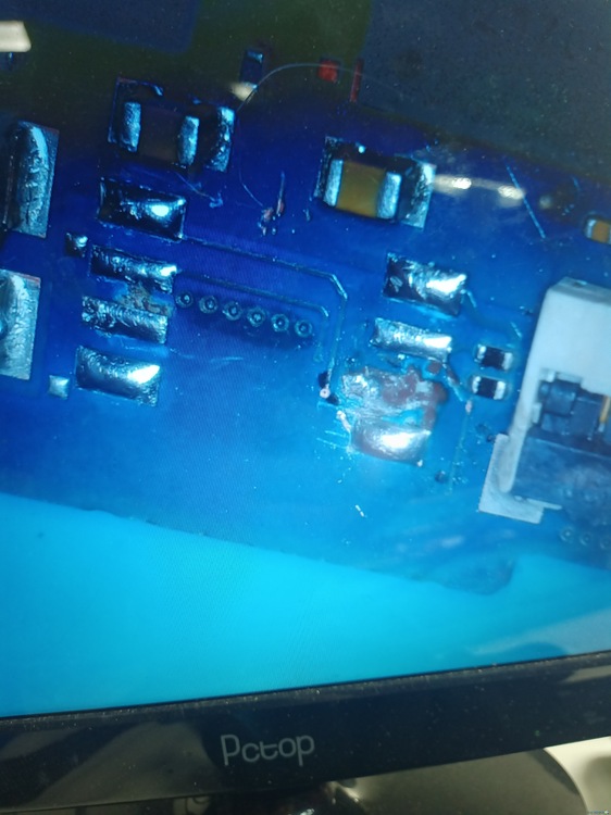

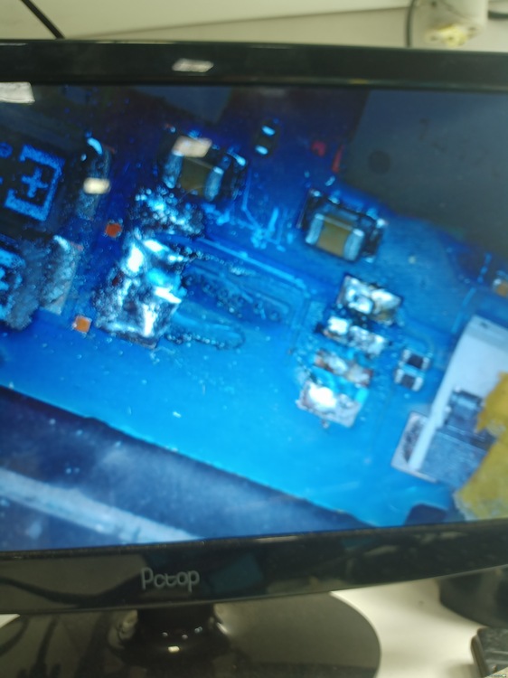

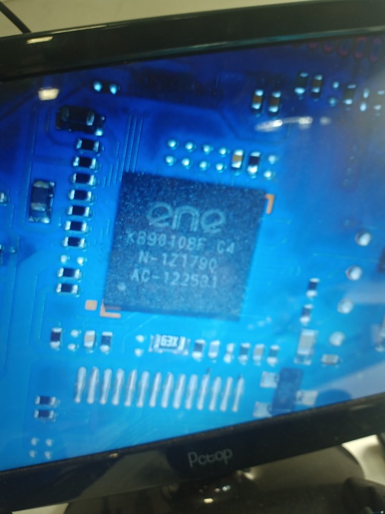

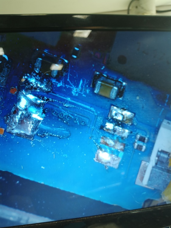

  9. alguém para ajudar? Vi em outro esquema de placa Samsung. Que este sinal é spi3_mosi que vem do I /o Kb9010bf-c4 . Alguém sabe de onde este sinal vem para que possa fazer um jamper no I/o para a perna 6 da BIOS . Pois estou na dúvida se realmente está trilha que tem é dele ou não. Pois continua sem vídeo com todas as tensões possíveis. Segue fotos tanto da trilha da BIOS quanto do I/o e um esquema compatível , já que está placa não tem esquema.
  10. Boa tarde a todos Peguei este notebook aqui na assistencia como esta a situação da placa na foto. Placa mãe sem BIOS, trilha da BIOS rompida do pino 6. Raspei e encontrei antes do pino 6 uma trilha , porém não tenho certeza se é esta. Fiz a instalação de uma BIOS nova a placa liga e não dá vídeo amperagem fica com ela ligada 900a. Com todas as tensões possíveis , 19v 3v, 5v, 1.0v. 1.8v. E 1.5v na memória. Porém não achei esquema dela para verifica de onde a perna 6 da BIOS vem para ligar a trilha ou se liguei correto. Outro ponto é desabilitar as memórias onbord dela , pois pode ser às bendita tbm que a placa liga pra VID_20250226_053612_313.mp4 e não dá vídeo. Algum pode me ajudar ?
