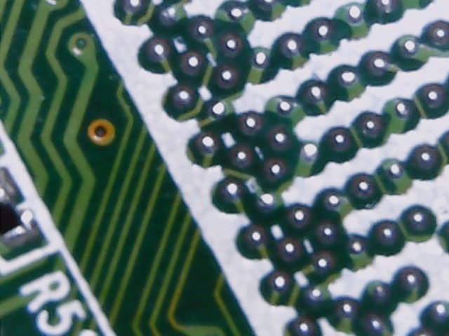

  11. boa noite galera, peguei essa placa em curto o pch , fui substituir , e fui efetuar a limpeza me deparei com os pads quase sumindo pelo menos a maioria , minha dúvida será que ao soldar o chip vai fazer a ligação nesses pontos, vou anexar para vocês verem, nunca me deparei com isso , primeira vez.
  12. obrigado a todos vou providenciar uma estufa
  13. @RA Informática realmente não coloquei na estufa, ja entrou uns aparelhos desse aqui e fazia direto e não dava esse problema, acho que é bom seguir sempre o passo de colocar na estufa então. Obrigado por avisar vou providenciar uma estufa, não sabia que isso causaria bolha na placa.
