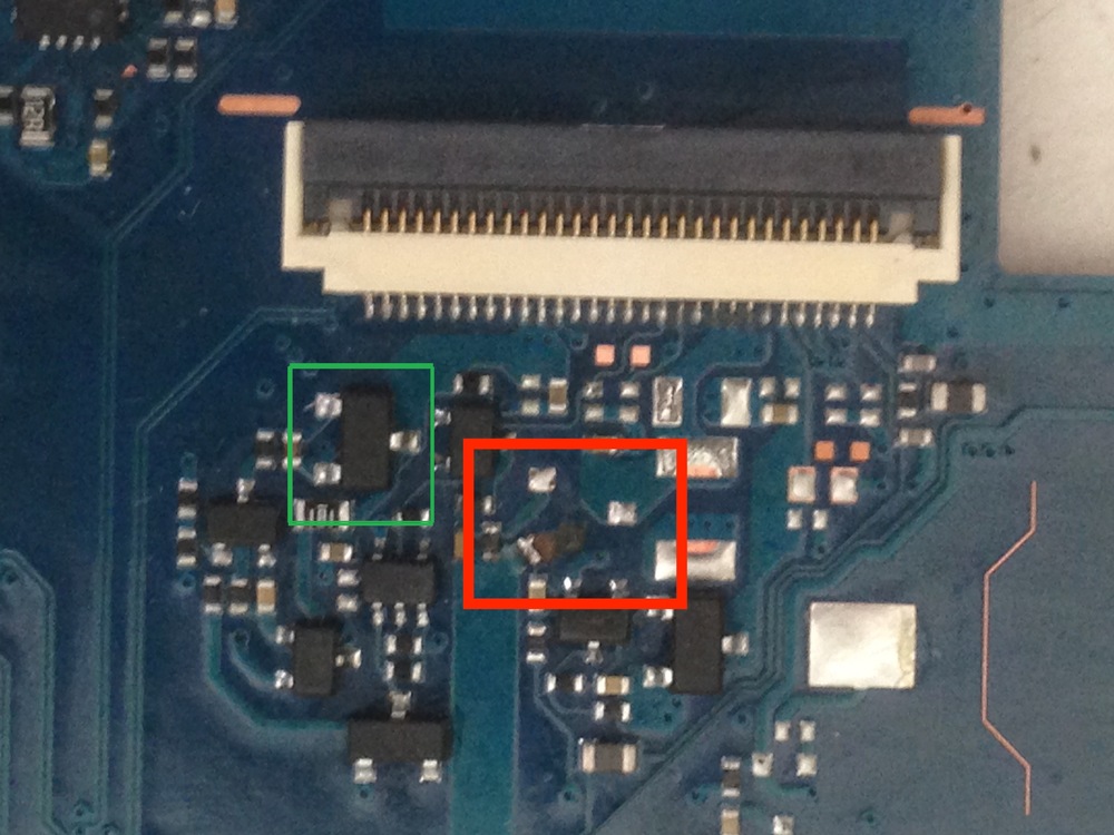

  8. Boa noite pessoal, então este é o meu notebook pessoal, apos uma formatação de rotina notei que ao instalar o drive de vídeo a tela se desliga, nem o backlight acende, porém se eu colocar um vídeo na vga eu tenho vídeo externo normalmente inclusive o drive esta perfeitamente instalado (drive que sempre utilizo com a iso de instalação do windows q também já havia instalado nele diversas vezes) Notas: -Utilizei como fontes para testar: drive do fabricante, drive baixado diretamente da intel, drive do pack solution e programas afins, todos com o mesmo resultado. - O problema persiste com o windows 7, 10 e bootaveis (streelec win10) - Não fiz nenhum serviço no chipset desta placa, esta completamente virgem de reparos.

  11. Amigo o componente marcado em verde na foto em anexo é exatamente igual ao que vc precisa, infelizmente a sucata que eu tenho aqui para fazer esta análise esta surrada e não da pra lêr, mas os testes q eu realizei os componentes são iguais.
