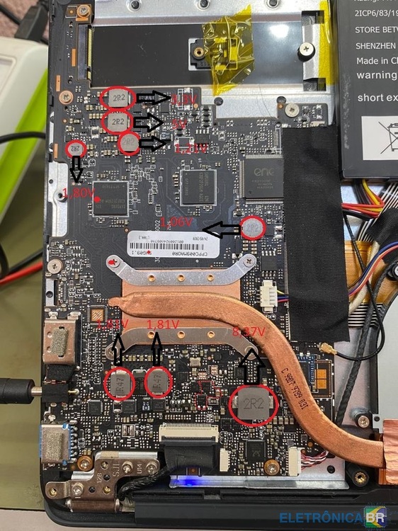

  4. Boa noite, peguei o equipamento mencionado acima, ele não ligava, testei no conector Jack e não tinha tensão, chegava desarmar a fonte, ejetei tensão e achei um capacitor em curto, troquei estabilizou porem mesmo assim não ligou, tinha um mosfet próximo em curto também, fiz a troca dos dois mosfet e o capacitor e voltou a ligar, como não achei esquema em nenhum lugar vou postar uma foto com os componentes que troquei circulado e as tensões nas bobinas depois do conserto. Espero que ajude alguém. Grato Marcio Kogicovsci
  5. Bom dia troca o PU2, o regulador interno dele, da tensão LDO tem que ter em torno de 6V, como vc disse que ta com 5v esta alterado, já peguei defeito assim.
  6. @LEONTEC, obrigado tinha me perdido na tensão do gate, já fiz a correção acima.
  7. Boa noite, Se o gate do pq6 tem 19V esta errado, para ele saturar normalmente tem que ter em torno de 8v remove ele da placa testa o pino 4 e veja se continua com 19V, pq27 também não pode estar com 19V.

  10. Boa noite. Peguei a placa mãe acima que estava ligando mas sem apresentar imagem, fiz alguns testes básicos de tensões, achei 3.3V, 5V, 1.4 no processador e mesmo assim não dava vídeo, pensei no típico defeito de bios, mas fiz o teste na memoria e não achei 1.8V, procurei esquema não achei, tinha uma um arquivo boardview desta placa aqui no fórum e abri o arquivo achei o POU2 onde o pino 3 e GND, porem o pino 4 também estava apresentando curto achei outro numa sucata fiz a troca e a placa voltou a apresentar vídeo. Obs.CI APW7120. Vou anexar fotos do componente na placa, para identificar.

  14. Boa tarde. Placa mãe não liga, efetuado testes e quando ligava o conector 12V a mesma desarmava, efetuei testes de continuidade e apresentou curto, removi os fet e mesmo assim ficou em curto, identifiquei um capacitor proximo ao PQ2, removi o mesmo e ja saiu o curto, fiz a troca e a mesma voltou a ligar.
