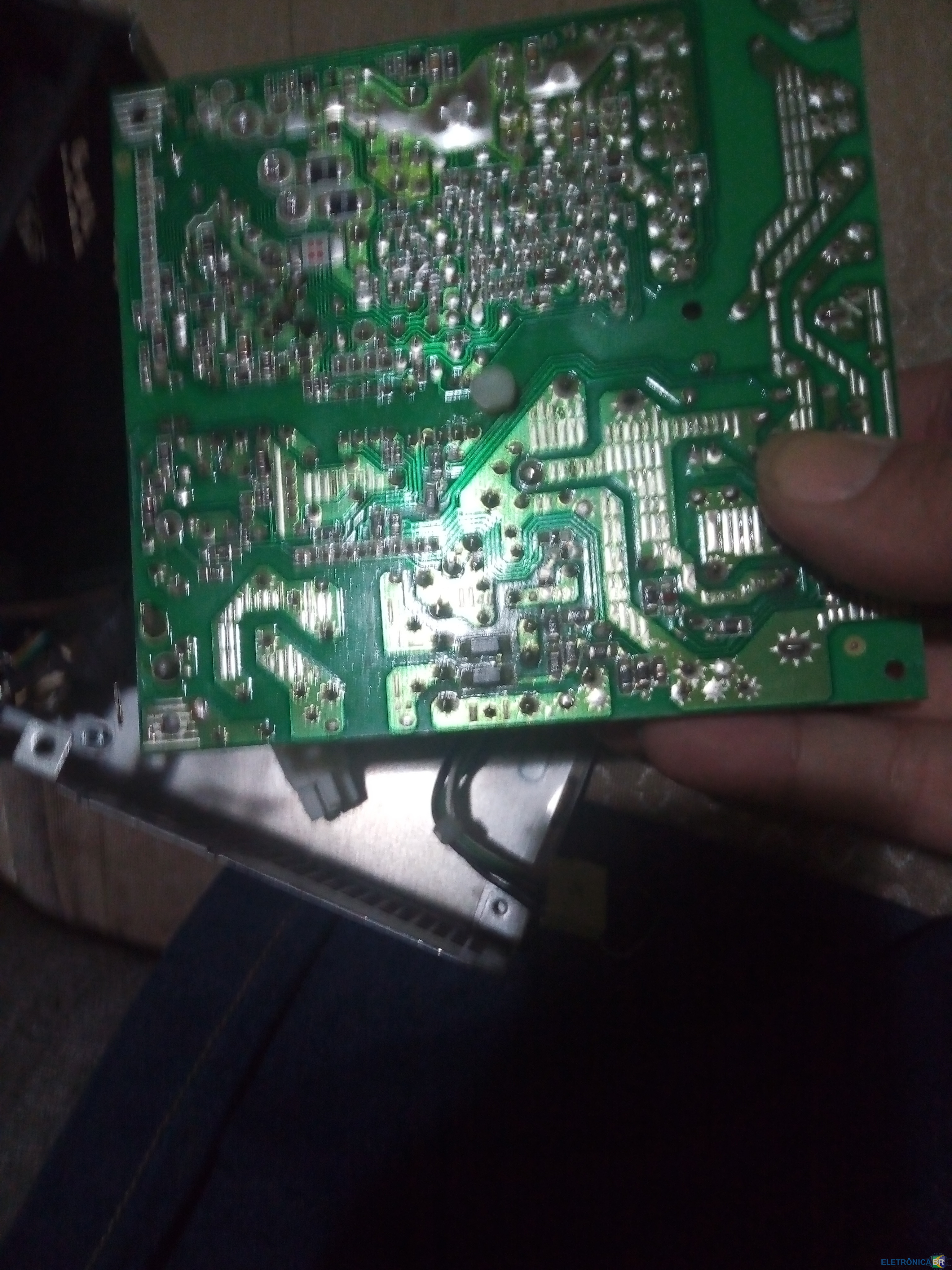

  5. Com essa fonte quando liguei na placa mãe testei o 5vsb que estava saindo tensão de 3 volts , abrindo o aparelho de cara achei um capacitor estufado de 2200 por 10 v feito a troca funcionou perfeitamente

  10. Já viu resistores de carga no secundário existe esses resistores para estabilizar a fonte
  11. Normalmente quando explode o capacitor grande queima Mosfet e transistores driver e o diodo grande na chapa
  12. Vc já testou os Mosfet e transistores driver e o diodo do pfc ativo? O cm6800 só é alimentando com 13 a 16 volts no pino 13 veja se tem essa tensão
  13. Pode ser capacitor do pfc ativo um gigante
