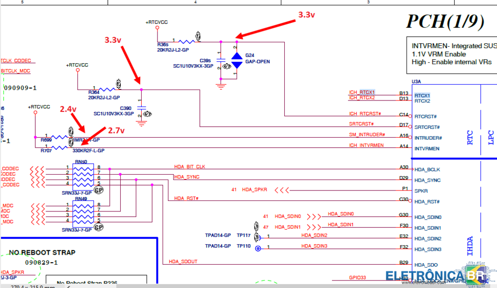

  1. Boa noite pessoal, essa placa chegou a minha bancada com curto na linha dos 5v, identificado o causador (capacitor) o mesmo foi substituído e curto sumiu. Só que ao ligar a placa, ela dá um consumo de 250ma e desliga, coisa de 1 segundo após apertar o botão power. Algumas informações da análise que já fiz: Não tenho curto em nenhuma bobina Ao pressionar o botão power todas as tensões aparecem e o processador começa a esquentar mas logo desliga Testei com memória nova e deu na mesma. As tensões transferíveis aparecem normalmente já regravei a bios com arquivos diferentes e o comportamento é o mesmo. Medições de alguns pinos do SIO em standby e ao pressionar o botão power: 6 - LPC_FRAME# - 0v QND pressiona 3.3v 11 - +3VS - 0V qnd pressiona 3.3V 74 - +3VAL_ECC - 3.3v 93 - EC_RSMRST# - 3.3v qnd pressiona 3.3v 107 - SYSON - 0V qnd pressiona vai a 3.3V 108 - ACIN# - 0v qnd pressiona 0V 109 - LID_SW# - 3.3V qnd pressiona 3.3v 110 - ON/OFF - 3.3V qnd pressiona zera 124 - SUSP# - OV qnd pressiona 3.3V Se alguém puder ajudar agradeço. Link do esquema:

  7. Pois é galera, regravei bios com CIs diferentes, arquivos diferentes e nada! Vou pedir um SIO novo pra efetuar a troca, se não resolver, aí já era! Agradeço a todos pela ajuda e assim que efetuar a troca do SIO comunico aqui.

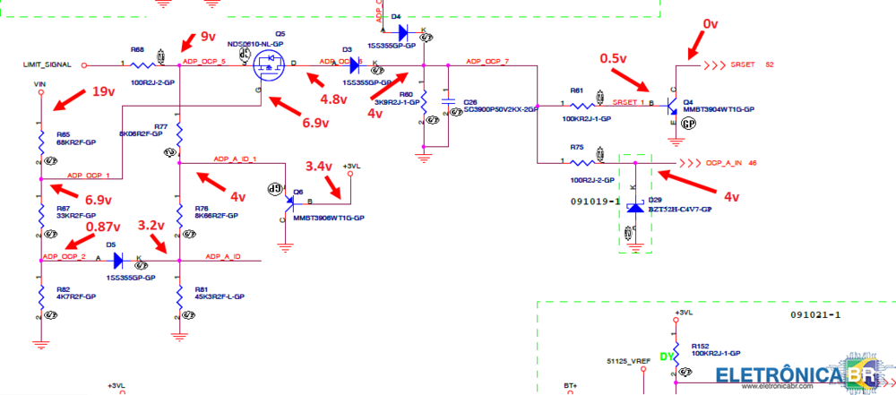

  12. Isso, troquei o Q5 e o D3. Segue as tensões com a R68 de volta.
  13. Boa tarde pessoal. Nesse fds encontrei alguns problemas na placa. O Q5 está com defeito, e o D3 também. O D3 eu substituí, mas o Q5 ainda não encontrei aqui um mosfet compativel com ele devido sua amperagem ser muito baixa, os q tenho aqui são muito mais alto e creio que isso possa a vir prejudicar a proteção se eu colocar, estou certo? @vado uma dúvida q estou tendo é... Removi a R68 e do lado 1 dela a voltagem é de 19V, o que é estranho, no entanto, se ele for for 2,5V, o Q5 nunca irá saturar, visto que a alimentação do gate é originado do VIN que é 19v e chega nele 6.6V. Injetando 2,5V no dreno do Q5 chega 1.8V em OCP_A_IN e 0V em SRSET.
