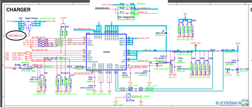

  2. Obrigado pela ajuda. Quando ligo a fonte de bancada na placa sem a bateria fica dando os "estalos" começa aparecer as voltagens primarias e some... quando conecto a bateria com a fonte ligada, pára os estalos mas não tem consumo de corrente, não carrega a bateria. O sinal CHG_MOS_CTL aparece e some, é o que causa os estalos, a alimentação do charger não estabiliza. @Roberto275803

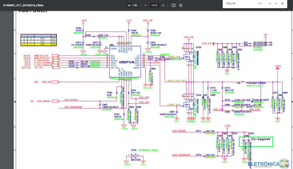

  3. A placa estava com problema no circuito charger danificado, substitui porém ligado na tomada e sem a bateria conectada fica dando uns "estalos" tentando arrancar até começa aparecer as voltagens primarias. Apenas na bateria, sem o carregador, a placa starta, tem todas as voltagens exceto a +VGG vinda do u69 OZ8271LN e percebi que quando starta o aparece um GND na linha de +VGG. Alguém já pegou algum caso parecido.
