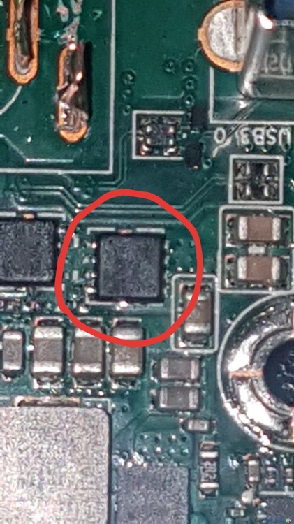

BOm dia pessoal ! Sintomas do notebook: Estou com um notebook dell Vostro 14-5480 e nas analises detectei que tem um resistor que recebe tensão de entrada, porém não tem saida, nas buscas pelo google, achei um técnico que identificou que o problema estava neste componente da foto, sei que ele tem um diodo interno pelo esquema, mas não consegui encontrar pra comprar.. alguem pode me ajudar ?!!! ?!?! - Não identifica a bateria já no boot - Também não mantém data/hora ,mesmo com a Bateria CMOS nova ! - Não carrega a bateria - Quando removo o conector da fonte, o notebook desliga na hora. No corpo dele está "C961H" até achei em site gringo, mas estou sem saber um equivalente para adquirir aqui no Brasil.. não tenho sucata de notebook dell aqui =( Preciso substituir ele pra verificar se o problema está nele mesmo ou no resistor aqui também. Obrigado. -

Bom dia pessoal, depois de um tempo retornando pra fechar o topico e informar que o pc all in one encontra-se consertado, não era o mosfet e sim um capacitor em curto... graças a ajuda do amigo @eletrorocha , nos ajudamos e na verdade ele me ajudou muito mais. Máquina arrumada, vendida e funcionando 100% com seu novo dono ! -

@Leonildo Bom dia ! Então , fui seguindo as tensões a partir da entrada (Está sem o conector) e identifiquei curto nesse mosfet ai.. são 2 iguais, porém só o mais a esquerda que está com problema, ele esquentava bastante e não tinha tensão depois disso, a placa mortinha. O código dele é IRF8707 esse é o modelo semelhante, pois o que está na placa mesmo pelo código não é mais fabricado.. essa positivo só vende sucata pro povo, a fabricante desta placa eu encontrei, mas não fabricam a muito tempo. A placa em si, o que tem de informação não se encontra nada na internet, não tem part number, não tem código... é um caos. -

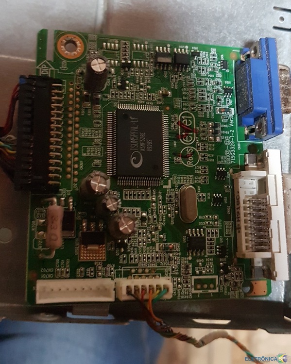

Complementando, fiz testes nas 2 saidas (VGA e DVI) e o comportamento é o mesmo.... imaginei que pela DVI ficaria normal mas não ficou não . Ele apresentou o mesmo comportamento. Então imagino eu quase que com certeza que o problema seja nao na regravação da eeprom mas na BIOS ou algo assim,.. primeira vez que me deparo com esse problema me deixou com a pulga atras da orelha e ele me ocupando a bancada sem solução. Mas como falei eu comprei do cliente então sem pressa... mas quero resolver, pq o monitor além de bom, está com todo restante ok !
@William_R Boa tarde ! fiz a troca somente hoje... por uma nova, mas o problema persistiu.. estou pensando se regravo a BIOS ou desisto. Acabei comprando o monitor pois o restante está ok ! mas até que ela está gravando as configurações pessoas, porem quando liga, quando faz o AUTO SETTING, ela já deixa a tela bem clara (Brilho no máximo) e o ajuste Horizontal bem de lado como já reportei... tentei refazer o ajuste da tela horizontal mas não aceita... Será que consigo ajustar por padrão os settings via software , ou rs232 ou algo assim sem precisa regravar a BIOS ? se eu conseguisse ia deixar esse monitor padrão pra meu uso... Bom estou aceitando sugestões ! Obrigado !

Pessoal ,segue a placa famosa ai... Identifiquei a BIOS mas não a EEPROM... tenho uma igual essa, que está sem Bios (na hora de regravar não deu e eu resolvi tirar pra gravar e acabou danificando) virou sucata. De repente mudo a eeprom de uma pra outra. pra ver... Código da placa: 715G3329-1-2 Ver B O que voces sugerem fazer nesse caso ? Trocar flash e e2prom ?
Show William, obrigado pelas dicas, vou retirar a placas e mando aqui foto e part numbers pra qualquer auxilio . Mas o que o Sr. acha entre uma conexão VGA ela ter aquele sintoma de movimentar a tela horizontalmente e na DVI não.. como esse monitor é pra conserto e revenda... preciso deixar funcionando 100% caso seja possivel. Agora que o Sr. mencionou eeprom, pode ser mesmo , mas achei que pudesse ser a Bios executando de forma errada.. o q é pra ser improvavel... mas não me surpreendo com mais nada. Obrigadooo Já já atualizo o post.
BOm dia Caros amigos, tudo bem ?!?!? Esse está novo pra mim, o que ocorre, , quando liga o monitor, ele dá imagem , porém bem esbranquiçada, depois ajusta (entra no modo Auto Adjust) e dai ele joga a tela pra direita deixando um espaço preto , conforme as fotos que eu vou colocar aqui na sequencia.. Entrei nas configurações, ajustei ,mudei, mas achei estranho que o posicionamento Horizontal, ele não deixa mexer, ele até mexe um pouco mas não interfere nada . Estou pensando que pode ser a BIOS, mas nunca tenho sorte em regração de Bios, que ou para de funcionar ou dá erro depois, será que alguem já passou por algo semelhante ? Importante informar também que usando a saída DVI, ele fica operando normal, porem ele não ativa o auto ajuste, porém pelo DVI a imagem ficou com baixo contraste e brilho alto, perdendo definição, mas até ai é questão de ajuste manual mesmo. NO entanto, fiz agora o teste, deixei na DVI, configurei algumas coisas e anotei num papel, desliguei o monitor, deixei um tempinho, uns 5 minutos desligado, liguei novamente e as configurações foram perdidas, ele voltou ao "Padrão" Alguma sugestão amigos ?!?! Desde já agradeço !!!

Adicionando informações, fiz o teste do alcool isopropilico com a placa ligada em voltagem masi baixa... e o unico componente que aqueceu fora do comum é esse (acho que é um mosfet) ... achei q fosse os capacitores ao lado mas aparentemente não. porém não tem indicação de NADA , nem número, nem código.. que raiva !!! Alguma sugestão !?!?
